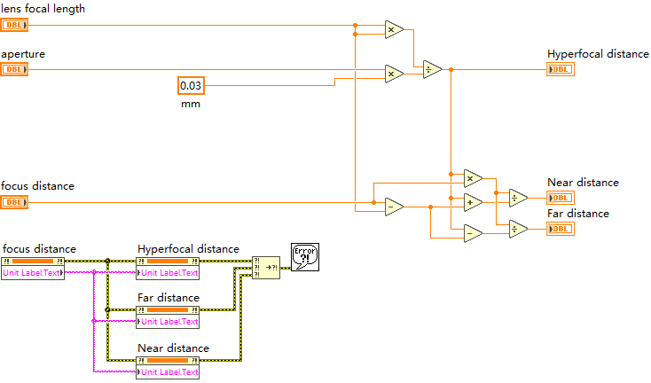

在 LabVIEW 环境中,能够对数值控件、指示器以及常量进行单位配置,像毫米、米、英尺等单位都可设置,这一操作简化了计算过程中的单位转换,系统会自动完成不同单位之间的换算。同时,借助 Unit Label Text 属性,能让相关指示器的单位与指定控件的单位相匹配;也可以利用单位转换函数(Convert Unit),在纯数值(无单位的数值)和带有单位的物理数值之间进行转换。
单位配置示例
(一)示例功能
该示例展示了如何在数值控件和指示器上进行单位配置,使得 “距离” 类的计算结果,如超焦距、近距、远距等,其单位与 “focus distance” 控件的单位保持一致。
(二)使用场合
适用于涉及不同长度单位(例如毫米、米、英尺)的计算场景,比如在光学系统中,对焦距、物距、超焦距等相关参数进行计算时。
(三)特点
具备自动处理单位转换的能力,通过属性设置就可以便捷地实现单位匹配,提升了代码对不同单位场景的适应性,减少了手动进行单位转换的工作量。
(四)使用注意事项
  • 若要确保数值常量的单位正确显示,可右键点击数值常量,选择 “Visible Items> Unit Label” 来显示单位。
  • 当修改 “focus distance” 控件的单位后,需要重新运行 VI(虚拟仪器),这样才能使计算结果的单位同步更新。
