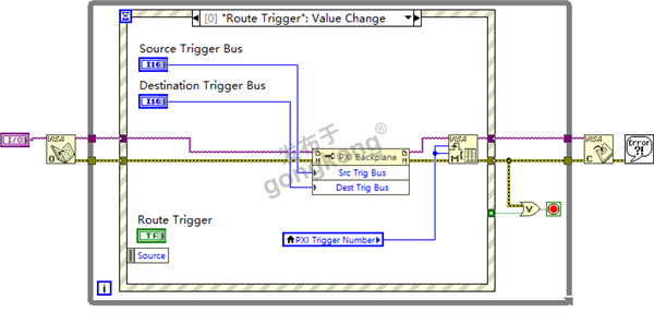

LabVIEW中PXI 触发路由与 VISA 操作
本文从基础概念出发,介绍 PXI 系统中触发路由的核心知识,详解相关 VISA 操作 VI 的功能、使用场景及注意事项,理解如何通过软件控制 PXI 设备的触发信号传输。
编辑
基础概念介绍
  1. 路由(Routing
    广义上指 “信号、数据或物体从起点到终点的路径规划与传输过程”。例如:快递从仓库到客户手中的运输路径规划是 “物流路由”;网络中数据从一台电脑到另一台电脑的路径选择是 “网络路由”。
    在 PXI 系统中,触发路由特指 “触发信号在设备间的传输路径规划”,即控制 “谁发送触发信号”“谁接收触发信号” 以及 “信号通过什么路径传输”。
  2. 触发信号(Trigger Signal
    一种短脉冲电信号,作用是 “命令设备开始或停止某个动作”。例如:在多模块测试系统中,一个模块发出触发信号后,其他模块收到信号后同时开始工作,保证测量的时间一致性。
  3. VISAVirtual Instrument Software Architecture
    虚拟仪器软件架构,是一套标准化的编程接口。无论你使用哪个厂商的仪器(如 NI、Keysight),只要支持 VISA,就能用相同的函数(如 “VISA Map Trigger”)控制仪器,无需学习不同厂商的专用指令,简化了跨设备编程。
各 VI 详细说明
1. “Route Trigger” 相关 VI(触发路由配置)
  • 功能:通过 VISA 函数设置触发信号的 “源”(谁发信号)和 “目标”(谁收信号),并在 PXI 背板的触发总线上建立传输路径。
    例如:让 “数据采集模块 A” 作为源,通过 “触发总线 PXI_TRIG0” 向 “信号发生器模块 B” 发送触发信号,实现 “模块 A 采集开始时,模块 B 同步输出信号”。
  • 使用场合
    当系统需要多个模块协同工作时使用,比如:
    • 测试生产线时,让 “传感器模块” 触发 “相机模块” 拍照;
    • 实验室中,让 “信号源” 触发 “示波器” 开始采样。
  • 特点
    • 灵活性高:可自由选择源设备、目标设备和传输总线(如 PXI_TRIG0~7);
    • 可视化配置:通过属性节点直接设置参数,无需手动编写底层硬件指令。
  • 使用注意事项
    • 确保 PXI 机箱和模块已正确安装并上电,且在软件中能识别到 “PXI Backplane VISA 资源”(类似设备的 “身份证”);
    • 触发总线编号(如 PXI_TRIG0)需在源设备和目标设备的支持范围内(部分老模块可能只支持特定总线);
    • 路由前需确认源设备和目标设备未被其他程序占用,否则会出现 “资源冲突” 错误。
  • 与类似功能对比
    除 VISA 外,部分厂商提供专用触发配置工具(如 NI MAX),但这类工具只能手动操作,无法集成到自动化程序中;而 “Route Trigger” VI 可嵌入代码,适合批量测试或无人值守场景。
