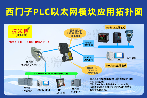

三、解决方案
针对上述痛点,项目采用捷米特ETH-S7300-JM02Plus以太网模块作为核心通讯转换设备。这款串口转以太网利器,作为工业级串口转以太网解决方案,该模块内置专用MPI协议解析芯片,可完美识别S7-300的MPI帧结构,支持PG/OP通讯、S7基本通讯等多种交互方式,可以接PLC1200/1500,还可以接触屏,9针口以及485主从站设备解决了普通以太网转换器无法穿透西门子专有协议以及其他设备的技术瓶颈,实现数据的双向透明传输,完美解决了新旧系统融合难题。
方案实施
硬件连接(物理层打通):
将捷米特ETH-S7300-JM02Plus模块通过专用MPI编程电缆(通常为6ES7901-3DB30-0XA0)可靠连接到S7-300PLC的MPI接口。
使用标准以太网线(Cat5e或以上),将模块的以太网端口(通常为1个或2个RJ45)接入工厂的工业以太网交换机。
西门子S7-1500PLC和西门子触摸屏(如KTP700精智屏)同样接入该交换机。至此,所有设备物理上处于同一以太网局域网。

通过捷米特提供的专用配置工具,设置ETH-S7300-JM02Plus模块的IP地址、子网掩码、网关,确保其与S7-1500PLC及触摸屏处于同一网段(例如PLC/IP:192.168.0.10,模块/IP:192.168.0.20,触摸屏/IP:192.168.0.30)。
选择模块工作模式为S7通讯服务器(Server),使其能响应来自S7-1500和触摸屏的以太网访问请求。模块通常还支持ModbusTCP从站模式,提供额外灵活性。
