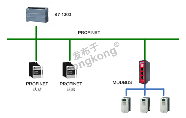

在工业自动化领域,实现不同协议设备间的无缝通讯是提升生产效率的关键。本文将详细介绍如何通过RS485PROFINET网关,将台凌变频器与西门子PLC(如S7-1200)高效连接,并完成数据交互的完整流程。
一、硬件准备与网络架构
核心设备包括西门子S7-1200 PLC、台凌变频器以及兴达易控RS485PROFINET网关。RS485PROFINET网关作为协议转换的桥梁,一端通过PROFINET接口与PLC组成工业以太网,另一端通过RS485串口连接变频器。这种架构类似于在普通话与方言之间配备了一位实时翻译,确保双方指令的准确传达。需注意所有设备需处于同一网段,例如PLCRS485PROFINET网关IP可分别设置为192.168.0.1192.168.0.2,如同给每个设备分配专属门牌号,避免数据投递错误。

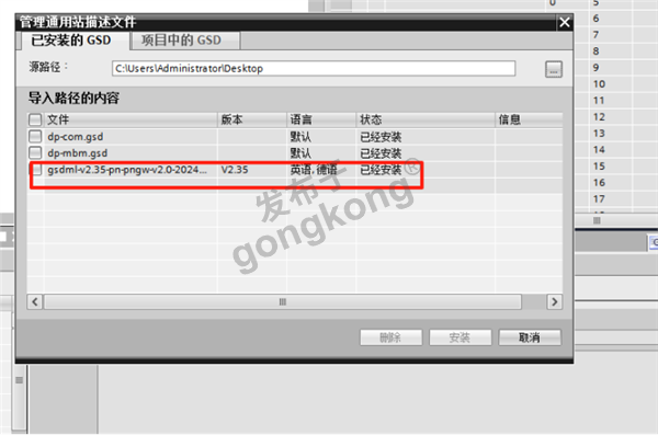

首先需在博图(TIA Portal)中安装RS485PROFINET网关的GSD文件,这是设备的“驱动程序”,让PLC能识别网关的通信特性。安装后,在硬件目录中找到RS485PROFINET网关模块并拖入项目拓扑图,如同在拼图中放置关键连接块。接着通过RS485PROFINET网关配置软件设置两项核心参数:

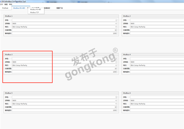

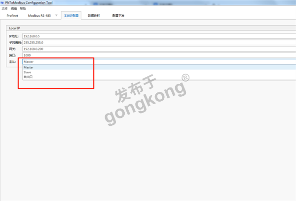

PROFINET端配置:输入与博图一致的IP地址和设备名称
RS485端参数:选择主从模式(台凌变频器通常作为从站)
设置波特率、数据位等参数

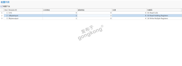

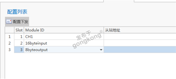

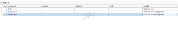

还需分配输入/输出字节长度,例如设置16字节输入用于接收变频器状态,8字节输出用于发送控制指令。
、数据映射与功能实现
通过RS485PROFINET网关的配置软件,将变频器寄存器地址映射到PROFINETIO区。例如:
40001(运行频率)→ PLC输入区IW0
40003(输出电流)→ PLC输入区IW2
40010(启动命令)→ PLC输出区QW0
