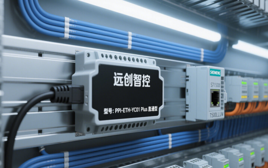

针对这些痛点,远创智控推出的PPI-ETH-YC01Plus直通型以太网通讯处理器提供了理想解决方案。该模块通过9针接口与S7-200PLC连接,将传统的PPI协议转换为以太网通讯,不仅解决了S7-200PLC的联网难题,还创新性地保留了9针接口的同时接入功能,可在不影响PLC与以太网通讯的前提下,连接任何品牌的触摸屏,实现了"一进多出"的灵活通讯架构。

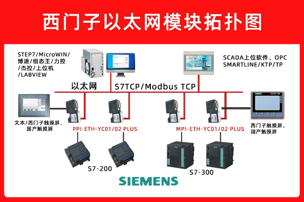

本项目采用三层网络架构设计,实现分布式控制与集中监控的有机结合:
1. 现场控制层:由3台西门子S7-226CNPLC组成,分别控制三条生产线的分布式IO设备。每台PLC通过自带的RS485接口(9针DB9接口)连接1台远创智控PPI-ETH-YC01Plus通讯模块。该模块采用工业级设计,工作温度范围-40℃~85℃,支持宽电压输入(DC9-36V),适合车间复杂环境。
2. 通讯管理层:通过工业以太网交换机(西门子SCALANCEXB005,型号6GK5005-0BA00-1AB2)构建环形网络,将3台PPI-ETH-YC01Plus模块、S7-1500PLC和上位机连接起来。网络采用冗余设计,确保单点故障不影响整体通讯。
3. 监控管理层:包括1台安装有TIAPortalV16的工程师站和1台运行WinCCProfessionalV16的操作员站。S7-1500PLC作为主站,通过以太网读取3台S7-200PLC的实时数据,并下发控制指令。
特别设计的是,每台PPI-ETH-YC01Plus网关模块的9针接口采用了双通道设计:一个通道用于与S7-200PLC的PPI通讯,另一个通道用于连接本地触摸屏。在1号生产线连接了威纶通MT8102iE触摸屏,2号生产线使用昆仑通态TPC1061Ti触摸屏,3号生产线则保留了原有的西门子TP170B触摸屏,充分验证了模块对不同品牌触摸屏的兼容性。

1. 模块固定:将PPI-ETH-YC01Plus模块安装在每条生产线的电气控制柜内,采用35mmDIN导轨安装方式,确保与其他设备保持至少5cm的散热距离。模块尺寸为102×76×32mm,小巧的体积节省了柜内空间。
2. 电源连接:为模块提供DC24V电源,与PLC电源共地,但需通过空气开关单独控制,便于故障排查。电源接线端子为凤凰端子,支持0.5-1.5mm²导线。
3. PLC连接:使用专用PPI通讯电缆(远创智控配套产品,型号YC-PPI-1M)连接S7-226CN的9针接口(端口0)与PPI-ETH-YC01Plus的"PLC"接口。电缆采用双绞屏蔽设计,屏蔽层单端接地,减少电磁干扰。
4. 触摸屏连接:将各品牌触摸屏的通讯线连接至PPI-ETH-YC01Plus的"Touch"接口。威纶通触摸屏使用RS485转USB电缆,昆仑通态触摸屏使用标准RS485通讯线,西门子TP170B则使用原装MPI电缆,均无需额外配置即可实现通讯。
5. 以太网连接:使用工业级CAT6网线连接模块的RJ45接口至车间以太网交换机,网线两端安装金属屏蔽水晶头,增强抗干扰能力。
6. 接地处理:模块的接地端子与控制柜保护接地可靠连接,接地电阻小于4Ω,确保在雷击或电网波动时的设备安全。
