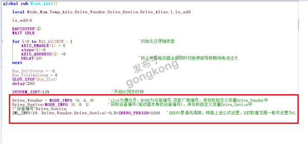

连接驱动器运动时,轴产生异响问题

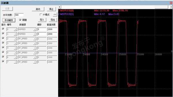

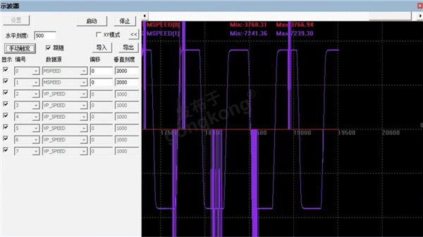

1.通过示波器确认是总线造成的异响问题还是电机/机构造成的异响问题
a. 若是EtherCAT总线周期造成的,示波器波形的抖动周期非常短成细线状/刷子状可以把水平刻度减小会看到依然是细线/刷子状的
b. 若是电机/机构造成的抖动示波器波形的周期就比较大成波浪状

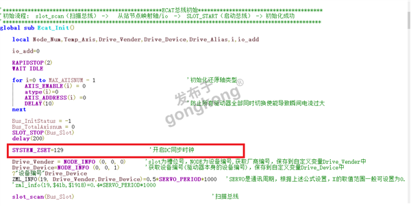

4.有些驱动器要手动开启分布式时钟DC同步,如果不开启,会出现颤抖、轴异响的情况出现,所以在总线初始化时,用SYSTEM_ZSET指令开启DC同步看看是否有效果,例:SYSTEM_ZSET=129(推荐优先使用DC shift第二考虑使用DC优化DC优化对某些品牌有作用但对另外的品牌有可能有副作用)
5.异响也可能是由速度同步性问题导致的,可以通过RTSys软件的示波器功能去抓轴的Mspeed看看波形图是否有毛刺现象,如果有可以通过ZML_INFO指令设置时钟同步,例:ZML_INFO(19,$ab6,$1000)=0.5*Servo_period*1000(ns) 值为通讯周期一半看看有没有改善。
