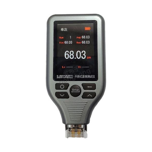

手持式面铜测试仪是一种专门用于测量印刷电路板(PCB)上铜箔厚度的精密仪器。以其高精度、便捷操作、多功能校准、数据记录与分析以及广泛适用性等特点,成为PCB质检工程师在铜箔厚度测量方面的首选工具。
面铜厚度的测量作为PCB质检过程中的重要环节,使用手持式面铜测试仪可以高效、准确地完成这一任务。以下是国内自主研发的首款国产替代Bamtone手持式面铜测试仪的快速上手指南,帮助您快速掌握其使用方法:
一、设备准备
‌检查设备‌:确保Bamtone手持式面铜测试仪外观完好,无损坏或松动部件。
‌校准仪器‌:根据测试仪的说明书,选择合适的校准片进行2点或多点校准,确保测量精度。
‌安装探针‌:确保探针安装正确且牢固,对于可更换探针的测试仪,需定期检查探针的磨损情况并及时更换。
二、测量步骤
‌开机预热‌:打开测试仪电源,进行预热,确保仪器稳定工作。
‌设置参数‌:根据需要测量的铜箔类型(如化学铜或电镀铜),选择合适的量程和单位(如μm或mil)。同时,可以设置测试模式为单次或连续测量。
‌定位测量点‌:使用测试仪的照明功能,帮助定位需要测量的铜箔区域。确保测量点平整、无污垢或氧化物。
‌进行测量‌:将测试仪的探针轻轻放置在测量点上,确保探针与铜箔充分接触。测试仪将自动显示测量结果。
‌记录数据‌:根据需要,可以实时记录测量结果或将其同步到计算机进行进一步分析。
三、注意事项
‌安全操作‌:在操作过程中,避免将探针直接接触到电源或其他带电部件,以防触电。同时,注意防止测试仪跌落或受到其它物理损伤。
‌环境要求‌:确保测量环境干燥、无尘埃和腐蚀性气体,以免影响测量结果。
‌定期维护‌:定期对测试仪进行清洁和保养,确保其处于良好工作状态。同时,定期检查探针的磨损情况并及时更换。
