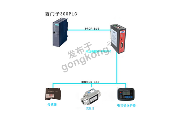

在工业自动化的复杂网络中,ModbusRTUProfibus协议如同不同语言的族群,而ModbusRTUProfibus网关则是连接它们的翻译官。当QDNA在线钠离子分析仪这位“精准卫士”要与PLC这位“控制中枢”顺畅交流时,一场奇妙的通讯之旅就此展开。
ModbusRTUProfibus网关:它就像一座桥梁,横跨在ModbusRTUProfibus两种协议的设备之间。其重要性不言而喻,能打破协议壁垒,让本无法直接沟通的设备实现信息互通。例如在一个大型工厂里,各种设备采用不同协议,有了它,才能让整个生产流程的数据流通无阻。
QDNA在线钠离子分析仪:这台仪器堪称水质监测领域的“火眼金睛”,广泛应用于电力、石化、冶金等众多行业。它如同一个敏锐的探测器,能精准测量水样中钠离子的含量。其高可靠性和全智能化设计,使得测量过程无需人工繁琐调节,就像一位高度专业的“智能卫士”坚守岗位。
PLC(可编程逻辑控制器):作为工业自动化的核心控制设备,PLC犹如工厂的大脑。它负责接收各类设备传来的信息,经过分析处理后,发出精准指令,协调整个生产流程的有序运行。不同品牌和型号的PLC有着各自的特点,但都在工业控制中发挥着关键作用。

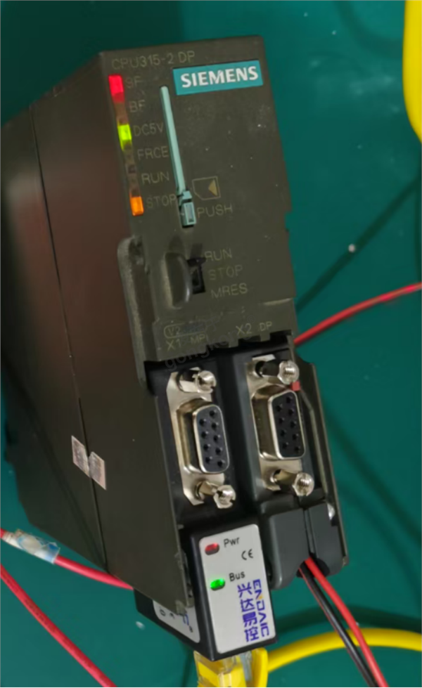

硬件连接:首先,将ModbusRTUProfibus网关与QDNA在线钠离子分析仪通过合适的电缆连接起来。这一过程如同搭建桥梁的基石,确保物理层面的连通。同时,再把网关与PLC进行连接,就像把桥梁的两端稳固地架设在两岸之上。需要注意的是,连接时要严格按照设备的接口标准和接线规范操作,否则可能导致通讯故障。

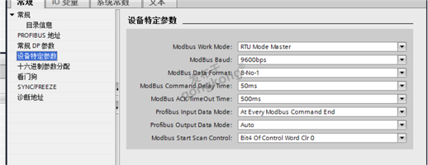

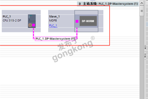

参数配置:这是整个通讯过程的关键环节。对于ModbusRTUProfibus网关,需要设置正确的波特率、数据位、停止位等ModbusRTU参数,让它能准确理解QDNA分析仪发出的“信号”。

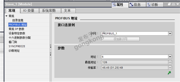

同时,还要配置Profibus相关的参数,如站号、节点地址等,以便与PLC顺利对接。

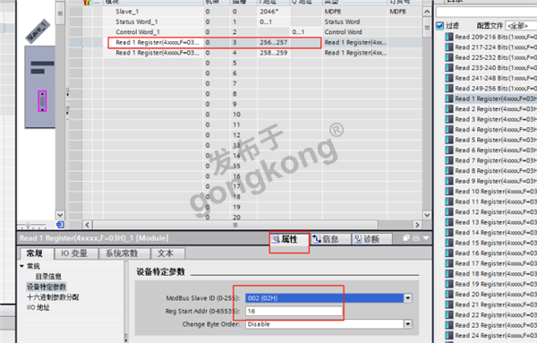

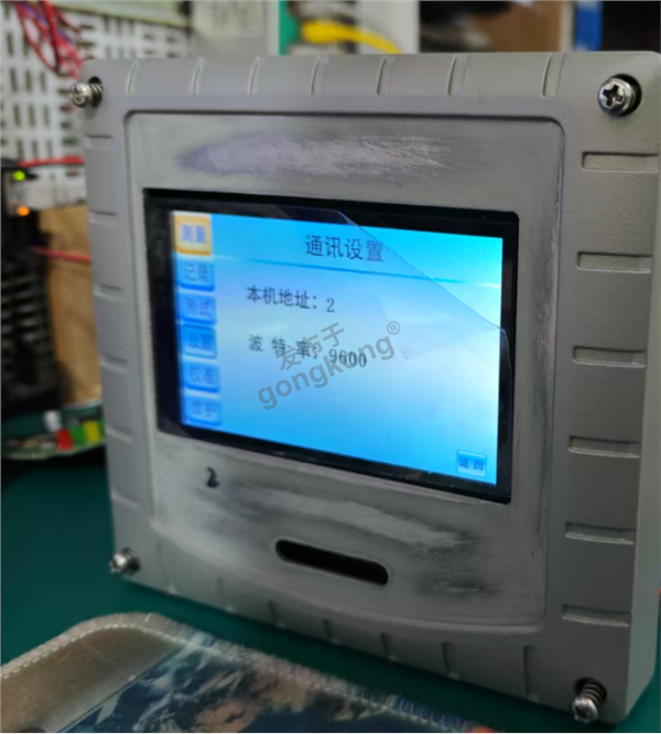

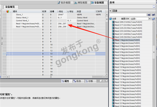

在添加数据映射之前需要知道QDNA在线钠离子分析仪的寄存器起始地址
然后进入到设备视图在硬件目录添加两条4区功能码03的指令到博图插槽
点击进入指令的属性设置从站地址和寄存器起始地址

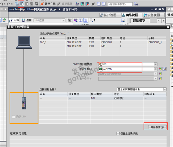

最后下载组态配置到plc就完成了对ModbusRTUProfibus网关QDNA在线钠离子分析仪plc的配置
