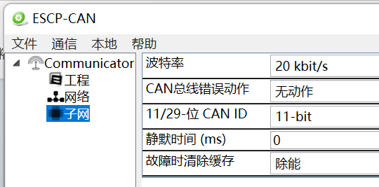

稳联技术WL-ABC3333 网关支持 CAN 接口的设备(包括 CAN2.0A 和 CAN2.0B)连接到PROFINET 总线, 级将 CAN 总线网络设备转换为PROFINET 总线网络设备,WL-ABC3333 在PROFINET 接口为从站。用户可 通过配置软件设置网关 CAN 通讯方式、波特率等,在西门子 博图 中加载网关WL-ABC3333 的 GSD 文件,即可在该编程软件中对该网关进行输入输出字节数选择和映射设置,完成相应的通讯功能。 请见如下详细的硬件和软件组态方法:
1、CAN 转PROFINET 网关WL-ABC3333 的硬件配置WL-ABC3333 的PROFINET 从站地址可以通过网关的配置按钮来设置。WL-ABC3333 提供 8 位拨码开关,可 分别设置输入输出字节数(16 字节、15 字节可选)、CAN 工作方式(CAN2.0A、CAN2.0B 可选)以及 CAN 波特率(10K~1Mbps 可选)。如下图所示:

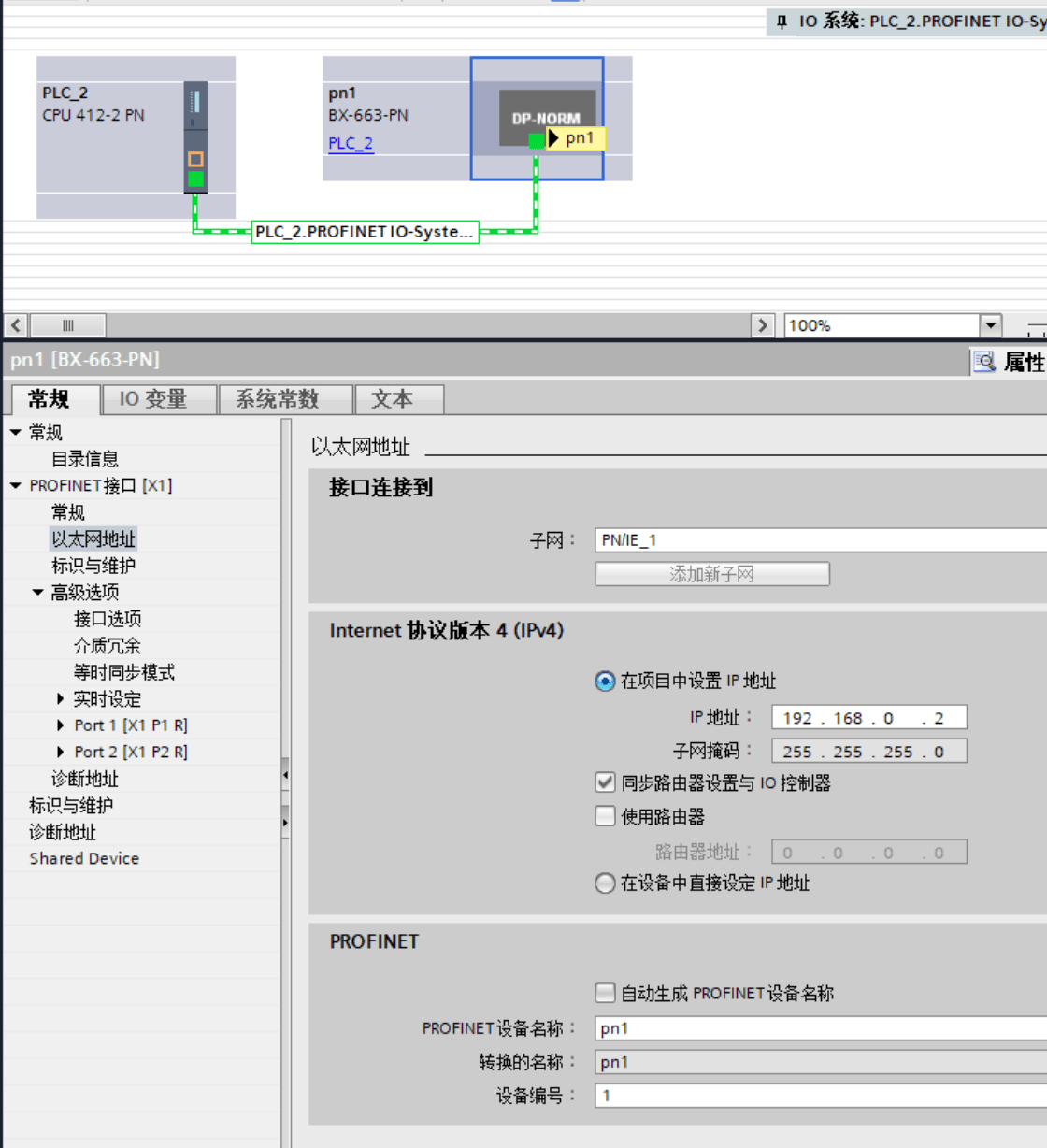

2、在 博图 组态配置 CAN 转PROFINET 网关WL-ABC3333
在博图的硬件组态界面,导入WL-ABC3333 对应的 GSD 文件,把WL-ABC3333 的配置文件添加到 博图 的设备配置库中。用户可以在硬件组态界面找到注册的设备,

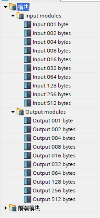

CAN 转PROFINET 网关支持的输入输出数据块,

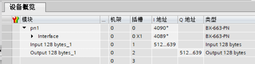

注意:在 博图 中选择的PROFINET 输入、输出字节数不需与网关状态一致。 拖动需要的输入和输出数据块到网关对应的槽位。如下图所示,将数据块“128 bytes Input & Output” 拖动到组态的槽位中,此时,对应的映射区起始地址分别为 512,PLC 对相应的数据进行寻址访问。即可,
PLC 将计算得出的控制命令值,通过CAN 转PROFINET 网关WL-ABC3333 发送到桥吊控制器,桥吊控制器根据收到的命令产生相 应的动作指令来控制桥吊。
