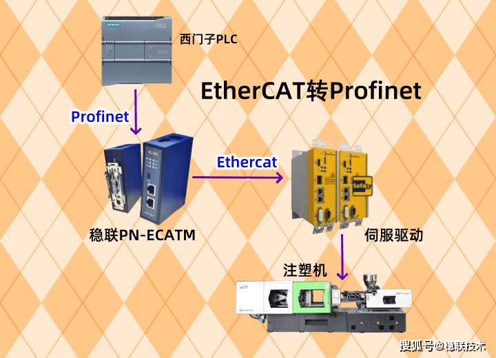

etherCAT转Profinet网关连接鲍米勒伺服器的配置案例

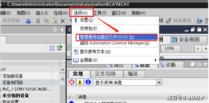

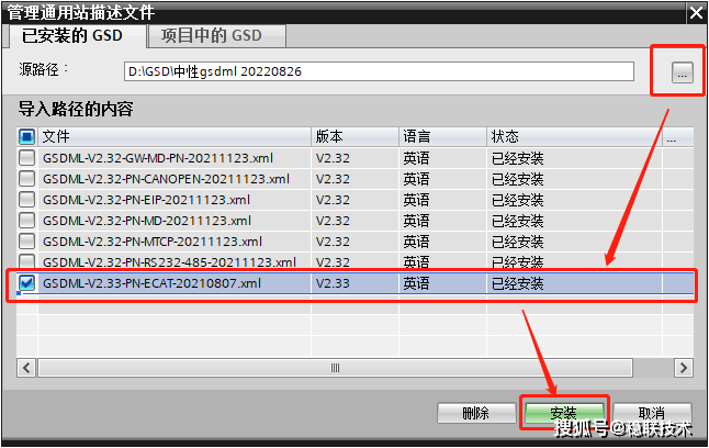

1、首先我们在西门子博图中进行组态,选择选项然后选择管理通用站描述文件;
2、点击右侧“...”符号从查找GSD所在文件,安装至成功;

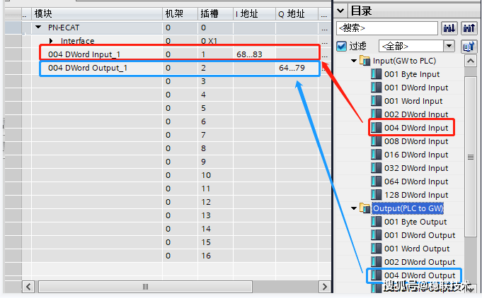

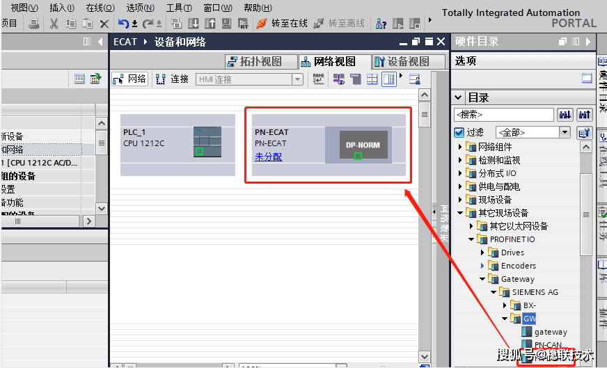

3、找到EtherCAT转Profinet网关模块进行组态;

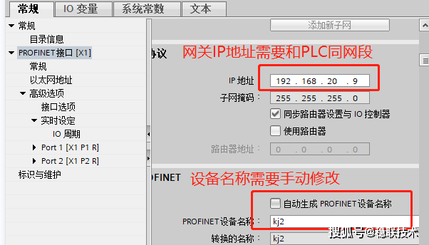

4、设置EtherCAT转Profinet网关的IP地址和设备名称
5、设置EtherCAT转Profinet网关的输入输出字节数长度;

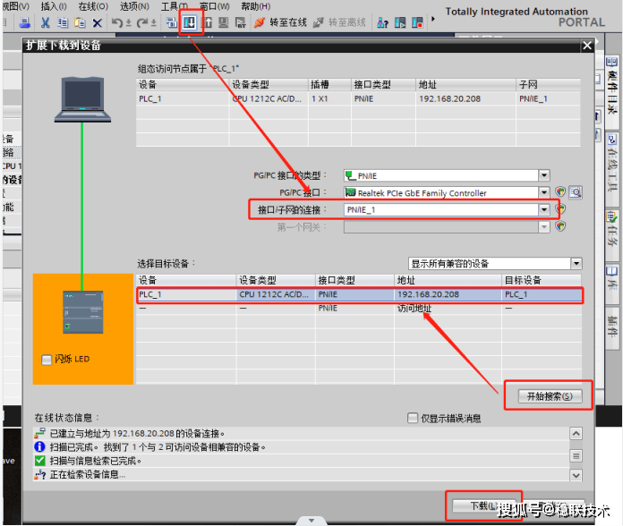

6、所有配置设置好,下载组态到PLC;

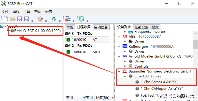

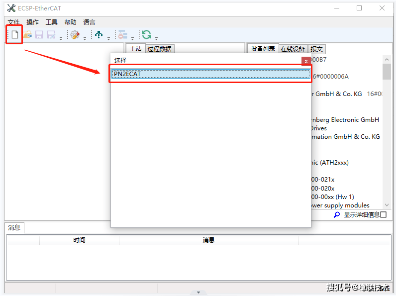

7、打开EtherCAT转Profinet网关配置软件进行ECAT设置

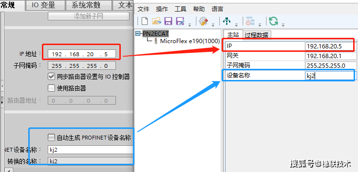

8、新建项目选择PN2ECAT;
9、配置软件的ip地址和设备名称要和博图一致,左侧博图网关IP地址和下方的PROFINET名称要和右侧的配置软件完全一致;

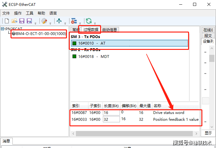

10、在设备列表中查找并选定所需设备;
11、对从站设备进行参数配置,Sm2-Rx PDOs对应下方所添加的参数;

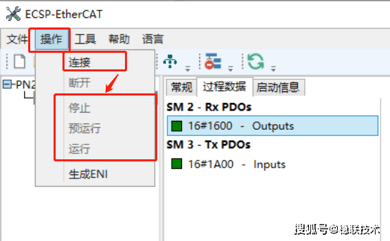

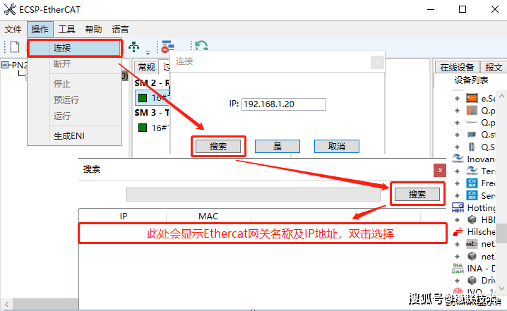

12、配置完成后进行连接步骤;
13、点击菜单栏中的操作,再按照下图操作即可;

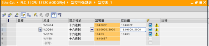

14、直接对对应的I、Q地址读写即可;
