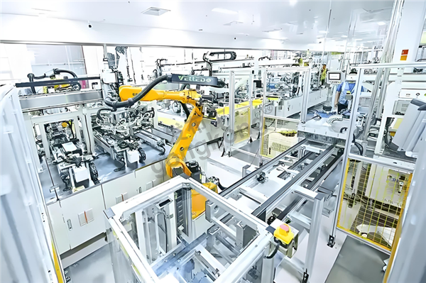

一、项目背景与痛点分析
在新能源锂电池制造行业的智能化升级进程中,某企业的涂布、分切等核心生产设备仍采用西门子S7-200PLC进行控制。该系列PLC作为经典款工业控制器,虽具备稳定的逻辑运算能力,但存在一个关键短板——无原生以太网接口,仅支持PPI串口通讯。这一硬件限制直接导致设备无法接入车间以太网网络,形成数字化转型的物理断层:一方面,上位机需通过专用PPI电缆与PLC连接,无法实现远程数据采集;另一方面,现场操作的触摸屏也必须依赖PPI总线单独通讯,既不能与上位机共享数据通道,也难以融入工厂级的以太网监控系统,严重制约了生产数据的实时交互与集中管理。

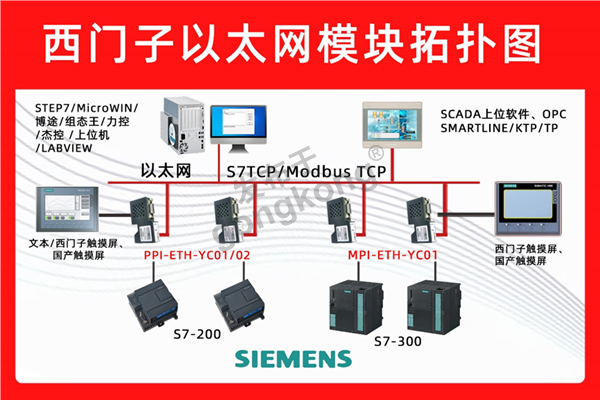

1.硬件架构搭建

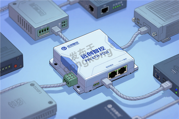

选用远创智控PPI-ETH-YC02以太网模块作为核心转换设备,该模块专为西门子S7-200系列设计,具备PPI协议与以太网协议的双向转换能力。具体连接方式如下:
PPI转以太网模块PPI接口通过DB9串口线直接接入S7-200PLCPPI通讯端口,实现物理层连接。
模块的以太网口通过工业交换机分别连接上位机(安装组态王监控软件)和国产品牌触摸屏(选用昆仑通态TPC1061Ti),形成星型网络拓扑。
为模块分配固定IP地址(192.168.0.10),确保与上位机(192.168.0.11)、触摸屏(192.168.0.12)处于同一网段。

三、产品功能亮点解析
1.PPI协议深度兼容与透明转换
PPI转以太网模块内置专用PPI协议处理芯片,可精准解析西门子S7-200PLCPPI通讯帧结构,实现PPI协议与以太网协议的双向透明转换。无需对PLC原有程序进行任何修改,即可保留原有的PPI通讯逻辑,确保控制流程的连续性。同时支持187.5Kbps9600bps等多档PPI波特率自适应,兼容不同型号S7-200PLC的通讯需求。
2.多主站并行通讯能力
具备8TCP并发连接处理能力,可同时接入上位机、触摸屏等多个主站设备,实现多节点对PLC的并行访问。通过时分复用技术对PPI总线资源进行智能调度,避免主站冲突,确保上位机数据采集与触摸屏现场操作的实时性,数据交互延迟可控制在50ms以内。
3.便捷化配置与工业级可靠性
搭载Web可视化配置界面,支持通过浏览器完成IP地址、寄存器映射、通讯参数等设置,无需安装专用配置软件,1小时内即可完成整套系统部署。硬件采用-40~75℃宽温设计,内置电源反接保护、浪涌抑制电路,可抵御工业环境中的电磁干扰,平均无故障工作时间(MTBF)达10万小时以上。同时支持在线状态监测,可实时反馈PPI总线通讯质量、以太网连接状态等关键信息,便于快速排查故障。

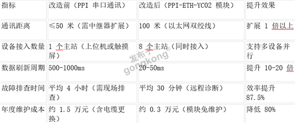

四、应用效果对比
在实际生产中,该方案展现出显著优势:通过昆仑通态触摸屏修改涂布机温度参数后,上位机能立即捕获数据变化并生成趋势曲线;当PLC出现异常时,以太网模块可主动向上位机发送报警信息,配合触摸屏的本地提示,实现远程+现场双重监控。
