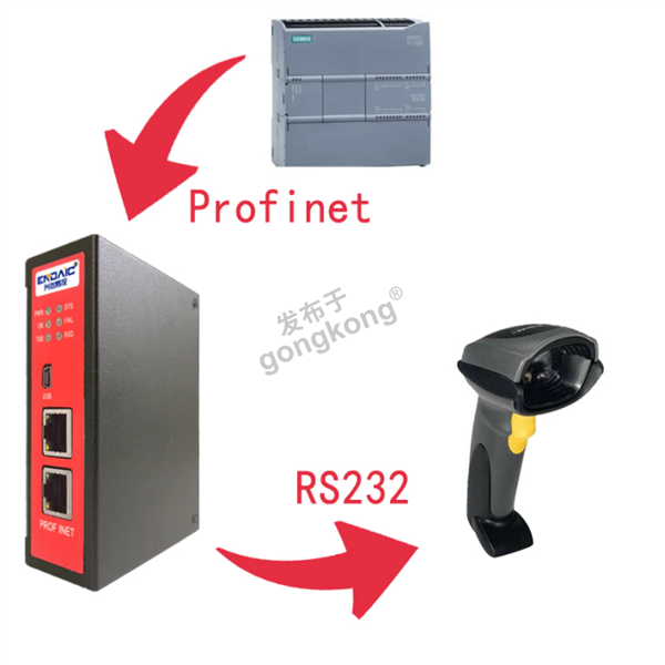

在现代工业自动化领域,设备的互联互通如同构建一座精密的桥梁,每一块砖石都至关重要。今天,我们将聚焦于如何通过RS232Profinet网关,将台湾伟斯扫码枪与西门子1200PLC紧密连接,实现数据的流畅传输与高效处理。
台湾伟斯扫码枪,以其精准的扫描能力,在物流、仓储等领域扮演着数据捕捉者的角色。而西门子1200PLC,则如同工业现场的智慧大脑,负责逻辑控制与数据处理。当这两者需要携手共舞时,RS232Profinet网关便成为连接它们的纽带,将串口通信的涓涓细流汇入Profinet网络的浩瀚海洋。

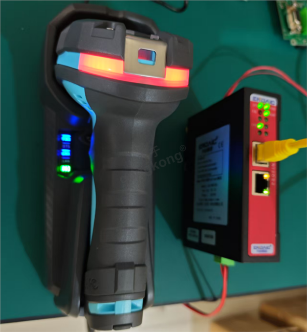

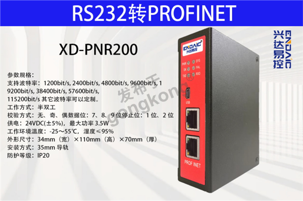

选型考量:选用支持RS232接口的台湾伟斯扫码枪,确保其能高效稳定地读取条码信息。同时,挑选一款性能可靠的RS232Profinet网关,如市场上广受好评的XD-PNR200,它们将成为我们连接方案的核心部件。

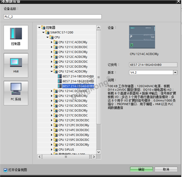

PLC配置:西门子1200PLC,特别是S7-1214C等型号,内置串口通信功能,为我们的连接提供了硬件基础。

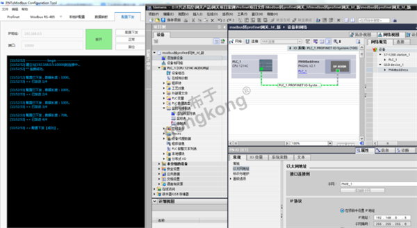

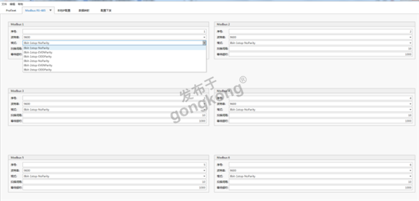

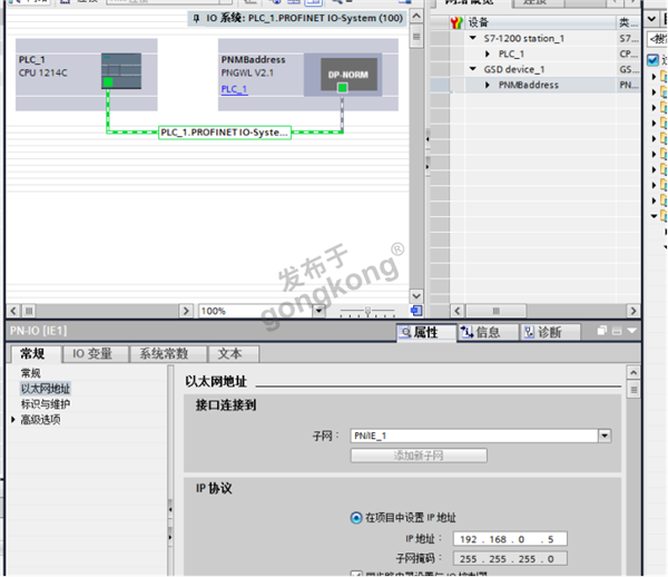

RS232Profinet网关配置:通过博途软件,我们为RS232Profinet网关分配一个唯一的IP地址,如同为它在网络世界中颁发了一张身份证。
随后,设置正确的端口号与波特率,确保数据传输的准确性与效率。

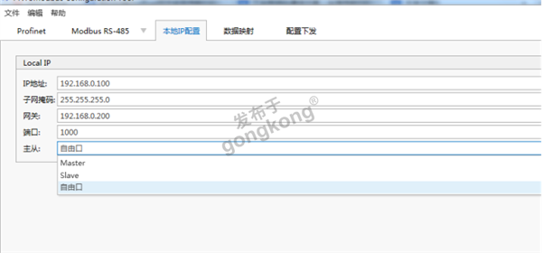

RS232Profinet网关工作模式设置成自由口

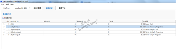

设置RS232Profinet网关数据映射与博图添加指令保持一致
最后输入plc分配的RS232Profinet网关ip地址进行连接,连接成功后点击配置下发

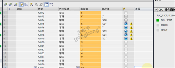

最后在监控表监控扫码枪输入的数据
