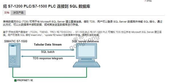

请问PLC与数据库通信必须通过上位机吗?S7-1200也不行吗?上位机的话一般是选组态软件还是选人机界面?有没有推荐的品牌?
PLC用的1200

用过WINCC ,或者你自己C#做个过渡软件,给PLC和数据库搭个桥梁

用组态软件可以,自己用程序设计语言搞上位机也可以。

用网关,nodered也可以。

可以使用OPC

人机界面可以,组态软件更可以,人机界面威纶通有一款可以的,组态软件的话基本都可以,有部分网关比较好用其实,价格还便宜。
1500或者1200应该是可以直连的,只要你能弄出来SQL语句,和数据库建立连接,然后进行数据插入就可以吧数据存到数据库里,我觉着这个论坛可以搞一个挑战赛,就用1200或者1500(或者其他品牌PLC)直连数据库,不能借助中间软件,将PLC内的数据存到库里,这是及格线,也是基础功能,如果可以对数据库进行增删查改的操作相应的加分(这可能需要HMI的协助)。

用网关的比较多

不管是触摸屏还是上位机(WINCC或IFIX等),只要有一个支持ADO脚本编写的过渡平台把数据库里的数据查询得到后赋值给某变量,然后通过485或TCP/IP通讯给PLC即可!

西门子就有个数据桥软件WINCCIDB或者用用KEPServerExr的DATALOG功能
