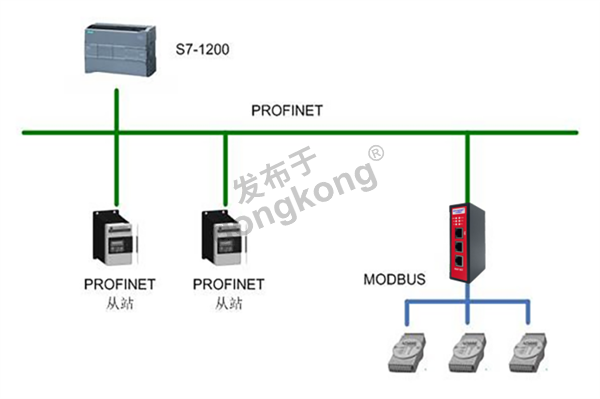

在工业自动化领域,实现不同协议设备间的无缝协作是提升生产效率的关键。当JRT激光测距传感器需要通过RS485接口接入PROFINET网络时,RS485PROFINET网关便成为桥梁。本文将深入解析这一技术链条,从协议原理到实际配置,为工程师提供可落地的解决方案。
RS485是一种常见的串行通信标准,适用于短距离、抗干扰要求高的场景,而PROFINET是基于工业以太网的实时通信协议,支持高速数据传输和复杂拓扑结构。两者的结合需要RS485PROFINET网关完成协议转换:RS485PROFINET网关的RS485接口接收传感器发送的Modbus RTU等串行协议数据,将其封装为PROFINET帧,通过以太网传输至PLC。这种转换如同翻译官,将两种语言转化为彼此可理解的指令。

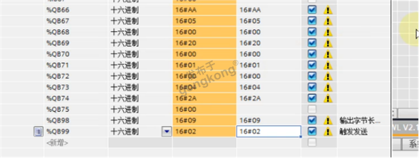

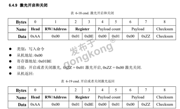

传感器启停的指令映射JRT激光测距传感器的测量模式通常通过特定指令触发,例如
PROFINET网络中,这些指令需通过RS485PROFINET网关的寄存器映射实现。具体流程为:
PLCRS485PROFINET网关的PROFINET输出区写入控制指令;

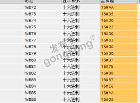

RS485PROFINET网关将指令转换为RS485信号发送至传感器;传感器执行测量后,数据通过反向路径回传至PLC

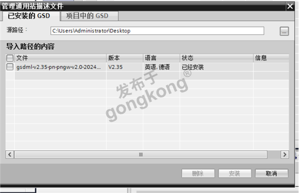

在博图(TIA Portal)环境中,配置分为三个阶段:
硬件组态:导入RS485PROFINET网关GSD文件,建立PROFINET设备拓扑,设置设备名称与IP地址(避免特殊字符)。RS485PROFINET网关的双路PROFINET接口支持冗余设计,适合高可靠性场景。

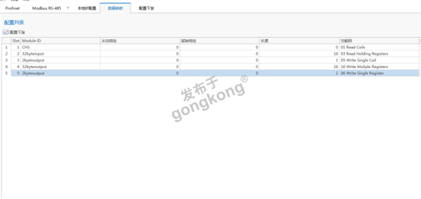

数据映射:定义输入/输出字节长度,例如分配32字节输入区接收传感器距离值,32字节输出区发送控制命令。需注意字节序(大端/小端)与传感器协议对齐。

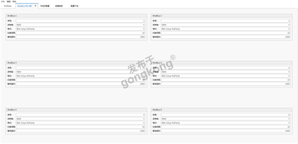

模式选择:在RS485PROFINET网关配置软件中设定RS485参数(波特率、校验位等),并选择“透明传输”或“协议解析”模式。对于JRT传感器,通常选择透明传输以保留原始指令结构。
