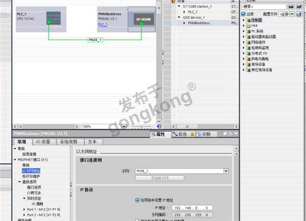

网络拓扑搭建
RS485Profinet网关需与PLC(如西门子S7-1200)处于同一网段,IP地址和设备名称需在博图(TIA Portal)中预先定义。

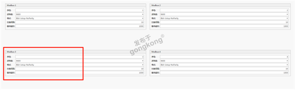

RS485端参数匹配
RS485Profinet网关配置软件中,需设定与JRT传感器一致的串口参数:波特率(如9600bps)、数据位、停止位及校验方式。
工作模式选择自由口模式,PLC为控制器(主站),传感器为设备(从站)。

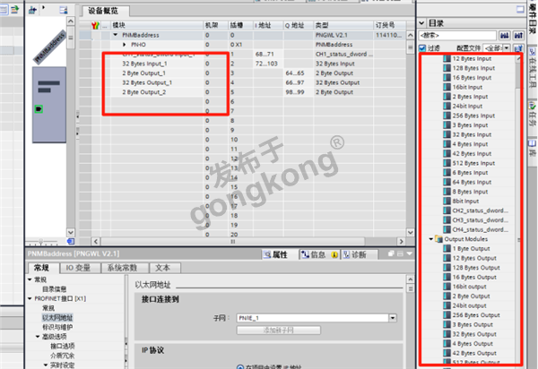

GSD文件导入与IO分配
安装RS485Profinet网关的GSD文件后,在PLC项目中添加设备模块,分配输入输出字节长度。例如,32字节输入用于接收测距数据,32字节输出用于发送启动指令。

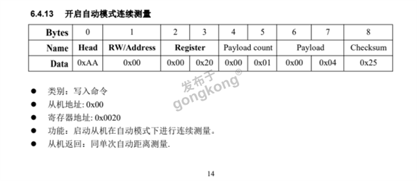

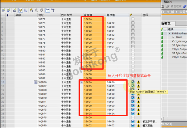

测量指令的触发逻辑
通过PLC程序向RS485Profinet网关输出区写入特定指令码(如0x01启动激光),网关将其转换为RS485信号发送给JRT传感器。
传感器响应后,距离数据通过RS485Profinet网关输入区传回PLC。这一过程类似按下遥控器按钮,电视接收信号后执行换台操作。
