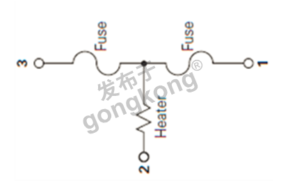

三端保险丝是锂离子电池二次保护元件,可同时在锂离子电池发生过电流、过电压时起到保护作用,有效减少锂离子电池因过充、过放、短路等故障而起火爆炸的风险。
三端保险丝包含3个端子,两个由合金金属构成的保险丝串联,在过流或短路故障时能够熔断,切断电路起到保护作用。
当充电电流过大,保险丝会直接熔断。当过充以后,电压过高,则加热器开始加热使保险丝熔断。从而达到过电流和过电压的保护。
在锂电池二次保护中,常见的保护方案有:PTC方案、双MOS方案、内置电阻保护器方案。使用三端保险丝相较于其他方案设计简单、阻抗小、功耗小、速度快、可同时达到过流过压保护,保护效果更好。
选择三端保险丝需要参数:额定电流、电池串数、最大电压、分断电流、动作电压、发热体电阻、保险丝电阻、安全标准。
