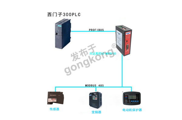

西门子S7-300 PLC通过RS485PROFIBUS-DP网关发送命令让JRT激光测距传感器开启一次慢速距离测量
在工业自动化系统中,不同协议设备之间的通信集成往往面临技术挑战。以西门子S7-300 PLCJRT激光测距传感器的通信为例,两者分别采用PROFIBUS DPRS485Modbus RTU)协议,需借助RS485PROFIBUS-DP网关实现协议转换与数据交互。以下为具体实施方案的解析。
西门子S7-300 PLC作为主站设备,搭载PROFIBUS DP总线接口,而JRT激光测距传感器通过RS485接口输出数据,其通信协议通常为Modbus RTU。为实现两者的通信,需在系统中引入协议转换网关(如XD-MDPB100型网关),其核心功能是将Modbus RTU数据帧转换为PROFIBUS DP协议格式。

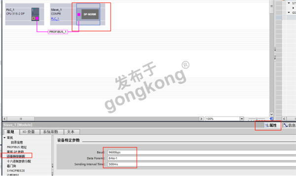

RS485PROFIBUS-DP网关在此场景中承担“翻译”角色,需通过配套软件完成以下配置:
Modbus RTU参数定义:设置传感器的波特率(如9600bps)、数据位(8位)、停止位(1位)等,与JRT传感器的出厂参数匹配;

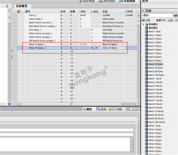

PROFIBUS DP映射表建立:将传感器的数据映射到DP从站的输入输出区(如QBIB地址),实现数据双向传输;

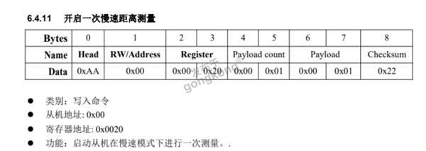

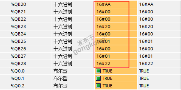

下面演示plc发送命令AA 00 00 20 00 01 00 01 22让传感器开启一次慢速距离测量,如下图

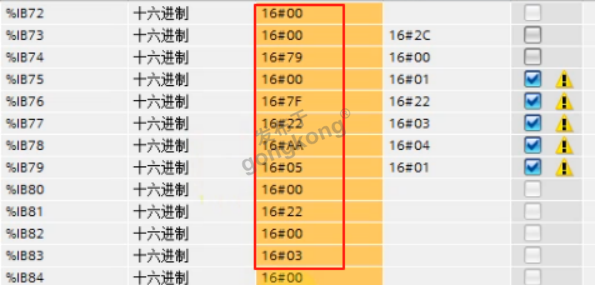

传感器返回数据,如下图
