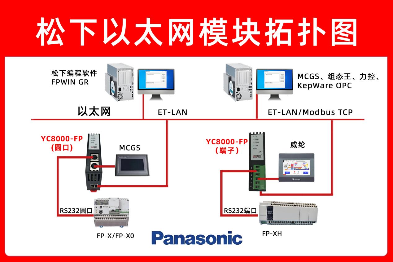

三、解决方案
为了解决这一问题,企业选择了远创智控的YC8000-FP PLC以太网模块。该模块专为松下FP-X系列PLC设计,采用工业级设计,导轨安装,不占用PLC编程口。YC8000-FP以太网通讯模块一端通过以太网与上位机连接,另一端通过复用接口X2连接触摸屏,实现了PLC与上位机、触摸屏之间的高效通信。
(一)设备选型与连接
1. PLC型号:松下FP-X系列PLC。
2. 以太网模块:远创智控YC8000-FP松下PLC以太网模块
3. 上位机软件:组态王、MCGS、力控等。
4. 触摸屏:威纶通。

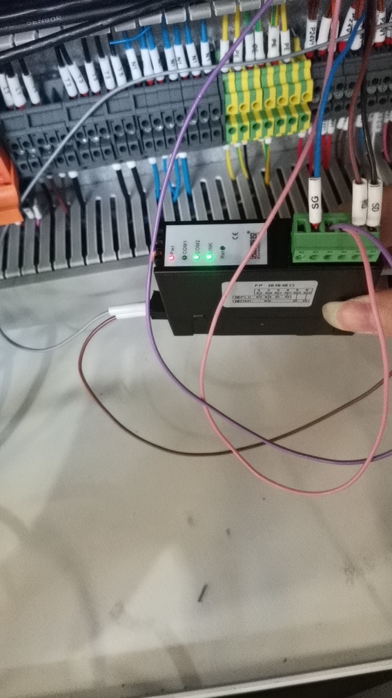

(二)安装与配置
1. 模块安装:将YC8000-FP PLC以太网模块安装在PLC的导轨上,通过专用的连接线与PLC的编程口相连。
2. 网络配置:通过WEB网页参数配置工具,设置YC8000-FP PLC以太网模块IP地址,确保其与上位机处于同一网段。
3. 通信测试:使用松下编程软件FPWINGR进行以太网程序上传、下载、比对和监控测试,验证PLC与上位机之间的通信是否正常。
(三)功能实现
1. 远程监控:上位机通过以太网与YC8000-FP以太网模块连接,实时监控PLC的运行状态和机床的加工数据。
2. 程序更新:通过上位机软件,可以远程对PLC的加工程序进行更新和优化,无需现场操作。
3. 数据采集:利用YC8000-FP模块集成的ModbusTCP服务器,将PLC的内部数据区映射到Modbus数据区,实现生产数据的实时采集。
4. 触摸屏监控:触摸屏通过复用接口X2与PLC通信,操作人员可以在机床现场通过触摸屏查看机床状态和进行简单的操作。
