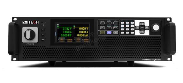

在使用可编程电源进行电池测试时,需从测试目标、电源配置、安全防护、数据记录、环境控制等多个维度综合考量,以确保测试结果的准确性、设备的安全性以及电池的可靠性。以下是具体注意事项及技术要点:
一、明确测试目标与参数
  1. 测试类型
    • 充放电测试:验证电池容量、充放电效率、循环寿命(如1C充放电循环1000次)。
    • 脉冲测试:模拟电池在动态负载下的响应(如电动汽车急加速/制动时的电流脉冲)。
    • 过充/过放测试:评估电池在极端条件下的安全性(如过充至4.5V或过放至2.0V)。
    • 内阻测试:通过交流注入法(如1kHz小信号扰动)测量电池动态内阻。
  2. 关键参数定义
    • 电压范围:根据电池类型设定(如锂离子电池:2.5V~4.3V,铅酸电池:1.8V~2.4V/单节)。
    • 电流范围:匹配电池最大充放电电流(如动力锂电池:5C~10C,消费电子电池:1C~3C)。
    • 温度控制:高温(如60℃)加速老化测试或低温(-20℃)性能测试需配合温控箱。
二、可编程电源配置要点
  1. 输出模式选择
    • 恒流(CC)模式:用于充电测试(如以1C电流恒流充电至截止电压)。
    • 恒压(CV)模式:用于充电末期(如锂离子电池恒压4.2V至电流降至0.05C)。
    • 恒功率(CP)模式:模拟实际负载功率变化(如电动汽车驱动功率波动)。
    • 多段程序控制:设计复杂测试流程(如先CC充电→CV充电→静置→CC放电)。
  2. 精度与分辨率
    • 电压精度:需≤±0.05% FS(满量程),避免因电源误差导致过充/过放。
    • 电流精度:需≤±0.1% FS,确保小电流测试(如待机功耗测试)准确性。
    • 时间分辨率:支持毫秒级步进(如脉冲测试需10ms电流切换)。
  3. 响应速度
    • 动态负载响应:电源需在μs级响应电流突变(如从0A跳变至10A),避免电压跌落(如>50mV)影响测试结果。
    • 斜率控制:设置电流/电压上升/下降斜率(如1A/ms),模拟真实应用场景(如电机启动电流渐变)。
三、安全防护机制
  1. 硬件保护
    • 过压保护(OVP):设置阈值(如锂离子电池:4.3V),触发后立即切断输出。
    • 过流保护(OCP):根据电池最大允许电流设定(如10A),超限时快速关断。
    • 过温保护(OTP):监测电源内部温度,超过阈值(如85℃)自动停机。
    • 反向连接保护:防止电池极性接反导致电源损坏(如通过二极管或继电器隔离)。
  2. 软件防护
    • 测试流程验证:在编程测试脚本前,通过仿真工具(如LTspice)验证参数合理性。
    • 紧急停止按钮:在测试界面设置物理或虚拟急停按钮,一键中断所有输出。
    • 数据备份:实时保存测试数据至独立存储设备,避免因电源故障丢失数据。
  3. 环境安全
    • 通风设计:确保测试区域空气流通,避免电源或电池过热引发火灾。
    • 防爆容器:对高能量密度电池(如三元锂电池)进行过充/过放测试时,使用防爆箱。
    • 消防设备:配备干粉灭火器或D类金属火灾灭火器(针对锂离子电池)。
四、数据记录与分析
  1. 采样参数
    • 必测项:电压、电流、时间、温度(需附加温度传感器至电池表面)。
    • 选测项:内阻(通过交流注入法)、压力(针对软包电池膨胀测试)、气体成分(针对电解液分解测试)。
  2. 采样频率
    • 高速采样:≥1kHz(如脉冲测试需捕捉电流/电压瞬态变化)。
    • 低速采样:1Hz~10Hz(如长期循环寿命测试,减少数据量)。
  3. 数据分析工具
    • 专用软件:如Keysight Power Analyzer、Chroma ATE Software,支持自动生成容量-电压曲线、dQ/dV微分曲线。
    • 自定义脚本:使用Python(Pandas、Matplotlib)或MATLAB处理原始数据,提取关键指标(如首次效率、容量衰减率)。
五、电池预处理与状态监测
  1. 初始状态确认
    • 开路电压(OCV)测量:静置电池24小时后测量,确保电压在合理范围(如锂离子电池:3.6V~3.8V)。
    • 内阻测试:使用电池内阻测试仪(如Hioki BT3554)筛选异常电池(如内阻>100mΩ)。
  2. 测试中状态监测
    • 温度监控:通过热电偶或红外测温仪实时监测电池表面温度(如≥55℃时触发保护)。
    • 外观检查:观察电池是否鼓包、漏液或变色(如铝塑膜膨胀)。
    • 气体检测:对锂金属电池或高电压电池,使用气体传感器检测电解液分解产生的H₂、CO₂。
  3. 测试后处理
    • 容量标定:以0.2C电流充放电一次,修正实际容量(如标称3Ah电池实测2.8Ah)。
    • 数据归档:按电池型号、测试日期、测试条件分类存储数据,便于追溯分析。
六、常见问题与解决方案
问题现象可能原因解决方案
充电效率低(<90%)电源电压精度不足、电池内阻高校准电源电压精度至±0.02% FS,更换低内阻电池(如<50mΩ)
放电曲线异常(电压骤降)电池极化严重、电源动态响应慢优化电源电流斜率(如从1A/ms降至0.5A/ms),使用去极化电路(如并联电容)
测试重复性差(±5%)环境温度波动、采样同步误差在恒温箱(±0.5℃)中测试,使用同步采样触发(如电源与数据采集卡共用外部时钟)
电源过热停机长时间满负荷运行、散热不良降低电源输出功率至80%,增加散热风扇或液冷系统
七、测试规范与标准
  1. 国际标准
    • IEC 62660:电动汽车用锂离子电池性能测试规范。
    • UN 38.3:锂离子电池运输安全测试(包括过充、短路、挤压等)。
    • ISO 12405:电动汽车电池组测试方法。
  2. 企业标准
    • 特斯拉电池测试规范:要求电池在-40℃~85℃范围内完成1000次循环后容量保持率>80%。
    • 宁德时代测试流程:包括针刺、挤压、过充(至5V)等极端条件测试。
八、进阶应用技巧
  1. 电池模型参数提取
    • 通过HPPC(Hybrid Pulse Power Characterization)测试,结合Thevenin或PNGV模型,提取电池欧姆内阻、极化内阻等参数,用于BMS(电池管理系统)算法开发。
  2. 老化加速测试
    • 提高测试温度(如60℃)或充放电倍率(如3C),缩短测试周期(如从1000次循环缩短至300次)。
  3. 多电池组并行测试
    • 使用多通道可编程电源(如Chroma 63200系列),同时测试多个电池组,提高效率。
通过严格遵循上述注意事项,可显著提升电池测试的可靠性、安全性和效率,为电池研发、生产及质量控制提供有力支持。
