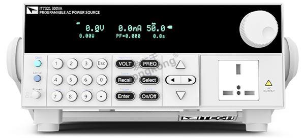

可编程电源通过灵活的参数配置、多样化的输出模式和强大的控制接口,能够高效适应不同测试场景的需求(如电子元件测试、电池充放电、自动化生产线等)。以下是其适应不同测试需求的核心方法及具体实现步骤:

六、总结与建议
适应方法核心功能典型应用场景
动态参数调节电压/电流/功率宽范围调节多电压等级电路测试、LED驱动测试
序列编程按时间序列自动切换参数电池充放电循环、电源瞬态响应测试
触发与同步控制外部信号同步多设备自动化生产线、高速数据采集
保护功能定制化多级保护+灵活动作配置关键设备测试、工业环境应用
多样化接口支持USB/LAN/GPIB/RS-232远程控制、多设备组网
建议
  1. 优先选择支持序列编程和触发功能的电源:可大幅简化复杂测试流程的开发。
  2. 结合电子负载使用:电源提供电压/电流,电子负载模拟负载变化,实现完整测试闭环。
  3. 利用厂商软件快速开发测试程序:如Keysight Power Panel、Chroma PowerPro等提供图形化界面,降低编程门槛。
  4. 定期校准电源参数:确保输出精度符合测试要求(如每年校准一次电压/电流精度)。
