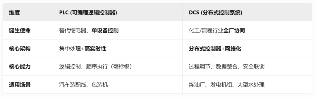

先说结论,10台PLC加起来不等于一套DCS ,这种误解轻则导致系统设计缺陷,重则引发百万级改造损失。下面我们穿透概念迷雾,用一张对比图+三层本质逻辑,说透PLC与DCS的分工与协作。
一、本质差异
“不是规模大小,而是底层设计的较量”
一句话记忆法:
  • PLC是“单兵作战专家”(专注快速解决局部问题)。
  • DCS是“集团军指挥系统”(强调整体协调与信息互通)。

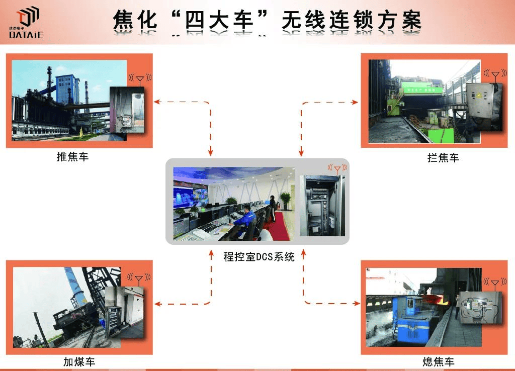

焦化厂DCS系统无线联锁方案 ▼

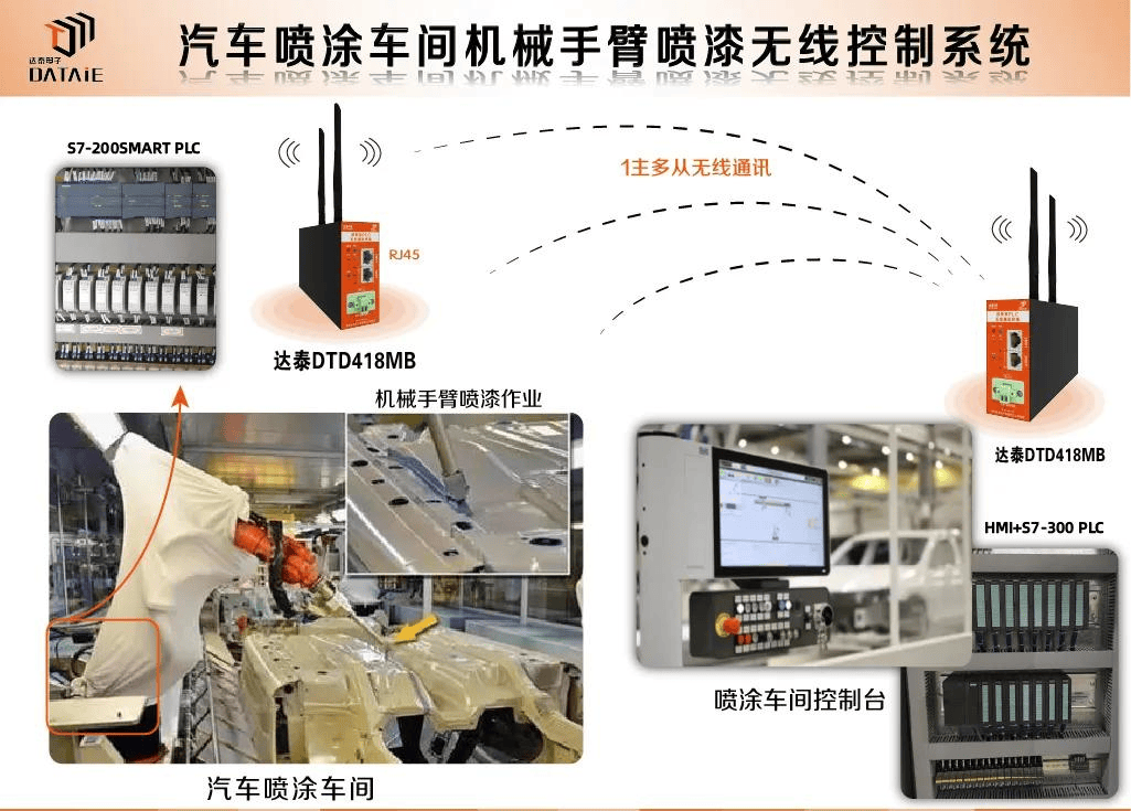

汽车喷涂车间PLC无线控制方案:
