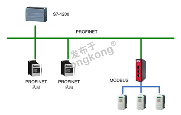

在工业自动化系统中,不同设备间的通信协议差异常常成为技术集成的难点。例如,某制造企业近期需要将车间内多台三品SKJ系列变频器接入以西门子PLC为核心的Profinet网络,但由于变频器仅支持Modbus RTU协议,传统方案需耗费大量时间开发协议转换模块。此时,Modbus RTUProfinet网关的应用,犹如在数字世界中架起一座高效桥梁,使得原本割裂的设备网络实现无缝对接。
这类网关设备(如XD-MDPN100型号)本质上是一台协议翻译器,其双Profinet接口设计如同高速公路的双向车道,既能接收PLC发送的Profinet指令,又能通过RS485接口向变频器传递Modbus信号。该设备支持“即插即用”模式,即便不具备专业协议知识的工程师,也可通过加载GSD文件快速完成硬件组态,将变频器映射为PLC的远程I/O模块。
网关的核心价值体现在数据转换效率上。测试数据显示,其传输延迟可控制在5ms以内,相当于人类眨眼速度的十分之一。这种性能保障了变频器转速指令、故障状态等关键数据的实时交互,避免传统串口通信易受干扰、响应迟缓的问题。

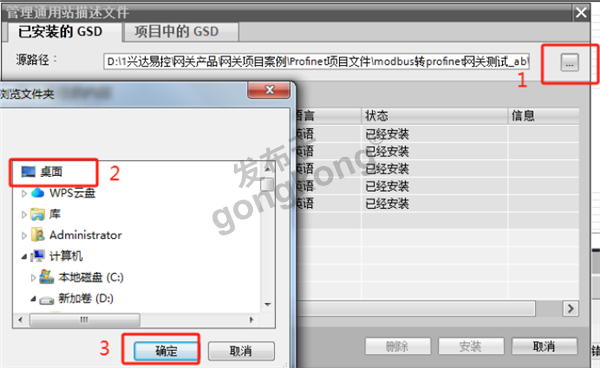

下面介绍ModbusProfinet网关在博图组态配置过程,首先安装ModbusProfinet网关厂家提供的GSD文件

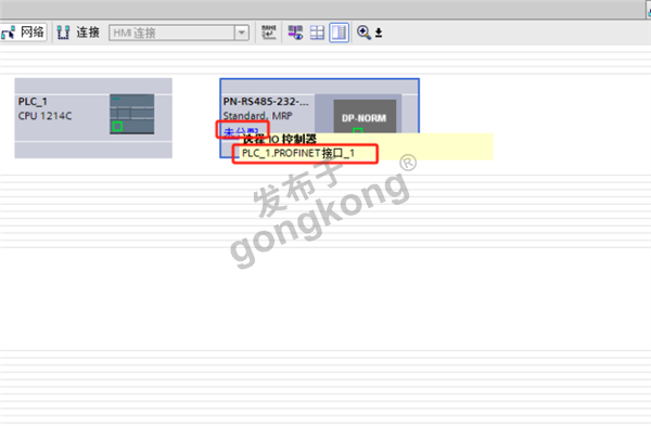

拖拽安装好的ModbusProfinet网关驱动到组态界面并与plc进行连接

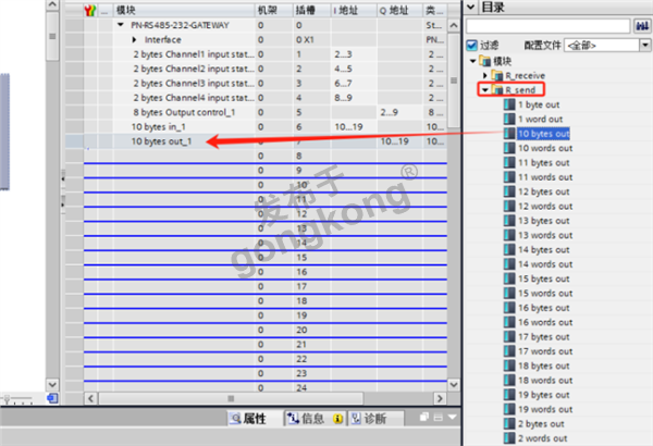

添加读写指令到插槽

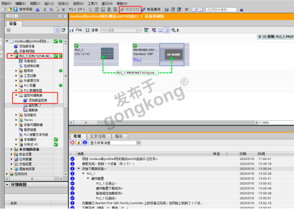

最后下载配置到plc并转至在线
