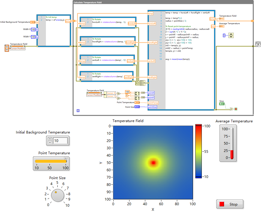

热流模拟是热设计关键环节,传统工具精准但开发周期长,本 VI 利用 LabVIEW 优势,面向工程师快速验证需求,在初步方案迭代、教学演示等场景更具效率,为热分析提供轻量化替代路径,后续可结合专业工具,先通过本 VI 快速定性分析,再用传统工具精准求解,提升研发流程效率。此VI用于模拟单点热源下薄板的热流,求解带周期边界条件的椭圆型偏微分方程,借助LabVIEW MathScript Node 实现自定义函数,结合鼠标与图形光标交互。
功能说明
1.     初始化温度场:依据初始背景温度,用 temp = st*ones(x,y); 构建初始温度分布,为热流模拟提供基础。
2.     自定义函数运算:通过 rotatecolumns 函数对温度场数据列旋转,得到 horzLeft(左水平旋转)、horzRight(右水平旋转)、vertLeft(左垂直旋转)、vertRight(右垂直旋转)等中间数据,用于后续温度场更新。
3.     温度场更新:整合旋转后数据 temp = temp + horzLeft + horzRight +vertLeft + vertRight; temp = temp/2; ,并重置点热源区域温度 temp(x, y) = pointTemp; ,模拟热源热传递。
4.     交互与输出:支持鼠标拖动光标移动热源(获取 Cursor.Position 确定热源坐标),计算平均温度 avg = mean(mean(temp)); ,输出温度场与平均温度。
使用场合
适用于热传导基础研究、电子设备散热模拟(如芯片发热对薄板基板热分布影响)、材料热性能测试分析等场景,帮助工程师快速构建热流模拟模型,定性分析温度场变化。
特点
1.     交互性强:支持鼠标拖动热源,实时改变模拟条件,直观观察温度场动态变化。
2.     自定义灵活:借助 rotatecolumns 自定义函数,可扩展调整数据处理逻辑,适配不同热流模拟需求。
3.     功能集成度高:集初始化、运算、交互、输出于一体,在 LabVIEW 环境内便捷实现热流模拟全流程。
注意事项
1.     函数依赖rotatecolumns 需确保已正确保存并加载,否则自定义函数调用失败,中断模拟。
2.     边界条件:周期边界条件需严格适配模拟场景,若实际为非周期边界(如薄板边缘热交换复杂),需修改代码调整,否则结果偏差。
3.     参数范围:初始背景温度、点热源温度、尺寸等参数需合理设置,极端值(如温度过高 / 过低)可能导致计算溢出或物理意义失真。
