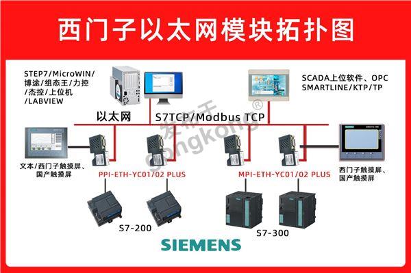

(二)网络拓扑搭建
各能源生产站点的S7200PLC通过PPI-ETH-YC02PLUS以太网模块连接到本地交换机,再通过光纤或无线通信链路将各站点的交换机连接至企业数据中心的核心交换机。杰控上位机则连接在核心交换机上,实现对所有站点PLC数据的集中采集与管理。这样的网络拓扑结构具有良好的扩展性和可靠性,便于后续新增站点或设备的接入。

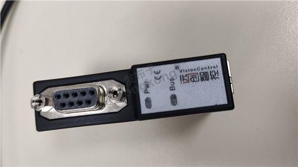

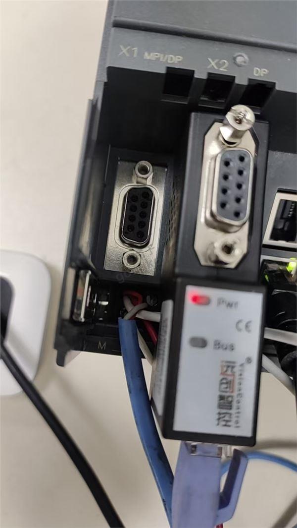

(一)PPI-ETH-YC02PLUS模块配置
首先,使用网线将PPI-ETH-YC02PLUS模块的以太网口与本地交换机连接,确保模块供电正常。模块上的指示灯会显示其工作状态,如长亮表示模块处于搜索PLC状态,成功连接到PLC后指示灯会1秒闪烁1次。
通过浏览器输入模块默认IP地址(如192.168.1.15,具体以产品手册为准),进入模块的配置界面。在界面中设置模块的IP地址、子网掩码、网关等网络参数,使其与企业内部网络相匹配。同时,配置PPI通信参数,包括PLC站号、模块站号以及通信波特率等。例如,将PLC站号设置为1,波特率设置为187.5Kbps,以保证通信的高效性和稳定性。
