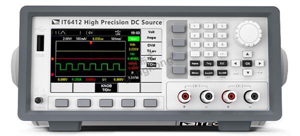

可编程电源过压保护测试的标准如下
一、国际通用标准
  1. IEC 62368-1
    • 核心要求:便携式储能设备(如移动电源)需在1.5倍标称输入电压下持续工作60秒而不损坏。
    • 测试方法:使用可编程直流电源模拟异常高压环境,例如对5V输入的移动电源,以0.1V/秒的速率递增电压至触发点(标称值应为7.5V±0.5V)。
  2. IEC 60950(或EN 60950)
    • 保护响应时间
      • 恒值保护:输出电压从触发OVP到降至60V以下的时间不得超过200ms
      • 闪烁保护:输出电压为周期性脉冲波形时,峰值电压不得超过42.4V(P-K)
二、行业特定标准
  1. 汽车电子(ISO 16750)
    • 动态负载测试:模拟车载电源的瞬态过压场景(如电机启动时的电压尖峰),要求电源在20ms内从标称电压阶跃至15V,并验证保护电路响应时间(行业要求≤30ms)。
  2. 航空航天(DO-160)
    • 极端环境测试:在高温(如+85℃)、低温(如-40℃)及高海拔(低气压)条件下,验证过压保护阈值的稳定性(温漂系数需控制在±0.02%/℃以内)。
三、测试方法与关键参数
  1. 测试设备要求
    • 可编程直流电源:需具备高电压分辨率(如0.1mV)和快速动态响应能力(如ITECH IT-M7700系列)。
    • 示波器:带宽需≥被测信号频率的5倍,差分探棒需归零校准(DC偏移<1mV)。
  2. 测试步骤
    • 静态测试:缓慢递增电压至触发点,记录保护阈值(如某品牌移动电源在8.7V触发保护,但标称值应为7.5V±0.5V,表明设计缺陷)。
    • 动态测试:在20ms内将电压从标称值阶跃至15V,用示波器抓取保护电路响应时间(如某样品响应延迟达48ms,未通过测试)。
    • 反复触发测试:连续施加10次过压冲击,验证保护电路的可靠性(如某国际品牌因保护芯片过热锁定,导致第三次测试失效)。
  3. 失效分析与改进
    • 保护阈值漂移:采用带隙基准(Bandgap Reference)设计的OVP芯片可将温漂系数控制在±0.02%/℃以内。
    • 抗干扰设计:在比较器前端增加RC滤波(如TI TPS25940系列集成50ms延时电路),可规避电压毛刺误触发。
四、测试盲区与争议点
  1. 恢复机制分歧
    • 欧盟CE认证:要求故障解除后自动恢复输出。
    • 北美部分客户:坚持需手动复位以防止反复触发。
    • 团体标准T/CPSS1001:明确保护触发后输出电压必须降至0.5V以下且维持至少5秒。
  2. 共模噪声影响
    • 当电源地线注入100kHz/3V干扰时,约15%产品的保护点会产生±0.4V偏移,需在测试中增加共模噪声注入环节。
  3. 多端口产品测试
    • 当Type-C和Lightning接口同时过压时,保护响应速度会降低约18%,需同步监测多端口电压耦合情况。
