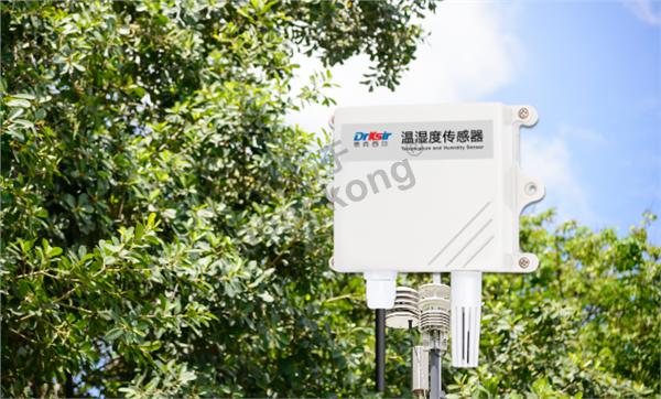

        由于室外环境面临着极端温度、湿度波动的挑战,还要应对风雨、尘埃、电磁干扰等复杂因素。因此,选择一款性能稳定、耐用且适合实际需求的室外温湿度传感器,成为了许多企业或项目的关键难题,以下是温湿度传感器选型的关键因素。
室外温湿度传感器
        1. 防护等级与环境适应性
        室外温湿度传感器需要在恶劣的环境中长期稳定工作,因此防护等级是选型时的首要考虑因素。IP防护等级是衡量传感器防尘、防水能力的重要指标,常见的室外传感器防护等级为IP65或IP66,甚至更高。IP65表示传感器可以防尘、防喷水,适合一般室外环境;而IP66则意味着更高的防水性能,适用于更复杂的户外场景,如雨水、高湿度等环境。
        此外,传感器的工作温度范围也需要特别关注。室外环境的温度可能在-40℃到80℃之间波动,甚至更高或更低。因此,传感器需要具备宽温度范围适应能力,同时确保在高温或低温条件下仍能保持测量精度。
        2. 湿度测量精度与稳定性
        湿度测量的精度和稳定性是室外温湿度传感器的核心性能指标。室外环境中湿度变化频繁,且容易受到环境因素(如风、雨、阳光直射)的干扰。因此,传感器需要具备高精度、快速响应和抗干扰能力。
        在选型时,建议选择采用先进湿度传感技术的产品,如电容式或电阻式传感器。这些技术能够提供更高的测量精度和稳定性,同时在长期使用中不易受环境因素影响。
        3. 数据传输与接口方式
        室外温湿度传感器通常需要与数据采集系统或监控平台连接,因此数据传输方式和接口的选择至关重要。常见的数据传输方式包括有线传输(如RS485、MODBUS)和无线传输(如Wi-Fi、蓝牙、LoRa、NB-IoT等)。在选型时,需要根据实际需求选择适合的传输方式。
        4. 传感器的使用寿命与维护成本
        室外环境的复杂性意味着传感器需要具备较长的使用寿命,同时降低维护成本。在选型时,需要关注传感器的材质、封装工艺以及抗老化能力。例如,采用高分子材料或金属封装的传感器,通常具有更好的耐久性和抗腐蚀性。
        此外,传感器的维护成本也需要考虑。选择一款性能稳定、无需频繁校准的产品,可以有效降低长期使用的维护成本。
        5. 品牌与售后服务
        传感器的品牌和售后服务也是选型的重要考量因素。知名品牌通常在产品质量、技术支持和售后服务方面更具优势,能够为用户提供更可靠的服务保障。在选择品牌时,可以参考用户评价、行业口碑以及售后服务政策,确保在遇到问题时能够及时获得技术支持。
        结语:正确选型,让室外温湿度监测更高效!
        室外温湿度传感器的选型是一个复杂而关键的过程,直接影响到监测系统的性能和使用寿命。通过关注防护等级、测量精度、数据传输方式以及品牌售后服务等因素,您可以更高效地找到适合的传感器解决方案。
