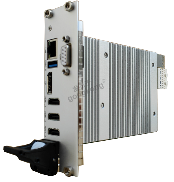

简介
PXIe6352三路DVI视频源板,提供三路高清DVI/HDMI输出,输出支持VESA标准、EIA-CEA-861标准分辨率和自定义分辨率刷新率。应用于航空、航天、工业测控、交通控制等领域。
指标:
标准PXIE TYPE2 3U 8HP板卡,占用2个槽位
支持PCIE 3.0 x2
视频输出:3DVI/HDMI接口兼容DVI和HDMI标准
分辨率支持640*480@60hz800*600@60hz1024*768@60hz1600*1200@60hz1080p等多种分辨率,并支持自定义时序
支持三屏同显、异显
支持图片和视频两种输出模式,其中HDMI一路包含音频
支持RS232串口控制PCIE控制
支持二次sdk开发
支持win7、win10、麒麟linux、linux操作系统
12V直流供电
工作温度-20°C  +70°C
相对湿度:10% ~ 90%(无冷凝)
选型指南
JH-PXIe6352:PXIE 3U TYPE2 标准板卡,3路DVI/HDMI视频输出,支持串口通信。
