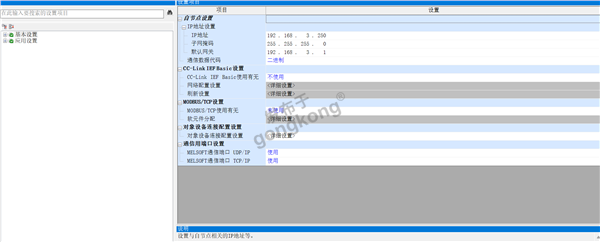

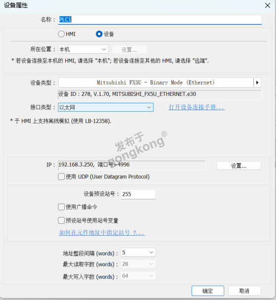

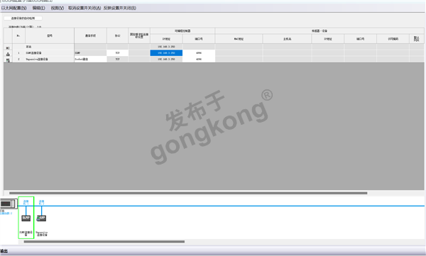

PLC FX5U,触摸屏是威纶通MT806iQ,网线直连,但通讯不上,IP地址设了,端口也设置成一样的,SLMP连接设备也加了,就是通讯不上,有没大佬解答一下,看下有没有其他要素要设置的,另外我看资料那个用户认证功能会让触摸屏和PLC通讯不上是不是真的,我要不要把那个认证模式给关了

检查PLC的以太网端口设置,确保启用SLMP协议并开放5002端口。关闭用户认证功能(GX Works3→系统参数→安全)。在触摸屏EBPro中确认设备管理器参数,测试通讯时指定站号0。用ping测试连通性,优先使用交叉网线。

按照这样设置:
再就是触摸屏的iP地址设置成同一网段就行。

  • 上望浮云楼主
    第二张图中的那个unpassive连接设备也要设置吗
    2025-07-04 01:43:32回复
  • xiexie1999
    回复 @上望浮云: 不用
    2025-07-04 08:16:50回复
  • yang20908
    SLMP 端口号要设置一致
    2025-07-31 19:52:06回复
