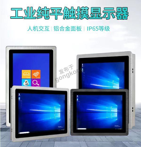

在现代数字化时代,工业显示器和商用显示器因其不同的应用场景和性能特点,在各个领域发挥着重要作用。中冠智能电子作为专业的工业及智能显示设备制造商,致力于为客户提供高品质的显示解决方案。
本文将详细介绍工业显示器与商用显示器的核心区别,帮助用户根据需求选择合适的设备。
工业显示器和商业显示器是现代信息展示设备中常见的两种类型,它们在功能、应用场景以及性能方面存在一些差异。工业显示器主要用于工业控制、生产线监控等领域,而商业显示器则主要用于商业广告、展览展示等场合。
