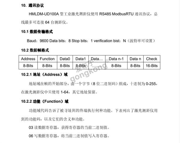

首先打开传感器手册找到通讯协议

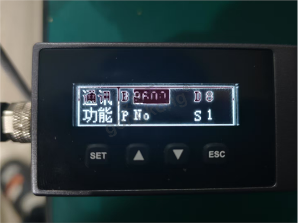

在传感器面板上面设置站地址,波特率,数据格式

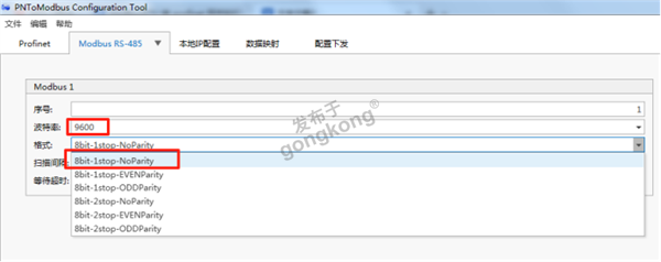

modbusRTU 转 profinet 网关的配置软件把通讯参数设置与传感器设置的一致

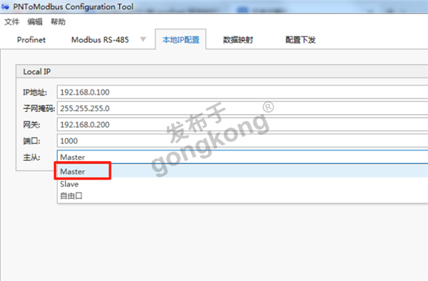

在本地IP配置里把主从改为Masters工作模式

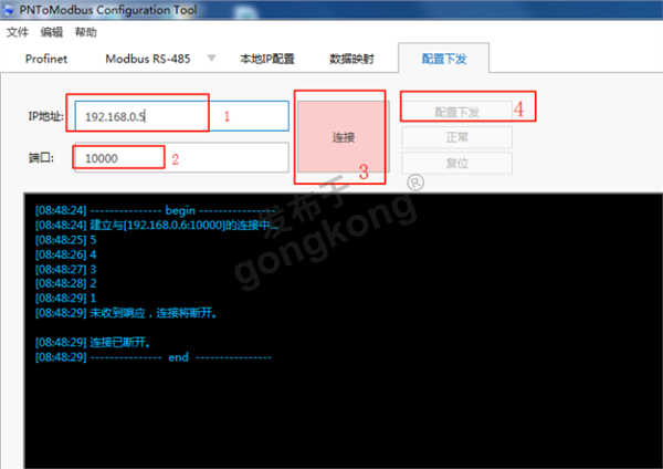

最后在配置下发输入网关IP地址进行连接并下发配置到modbusRTU 转 profinet 网关
