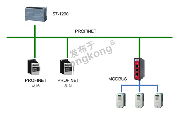

ModbusRTUProfinet网关与台安N310变频器的快速通讯案例
在工业自动化领域,ModbusRTUProfinet网关与台安N310变频器的通讯是一个至关重要的环节。这一过程涉及到多个技术层面的知识,包括通信协议、硬件连接、参数设置等。
我们需要了解ModbusRTUProfinet这两种通信协议。ModbusRTU是一种串行通信协议,广泛应用于工业自动化领域,具有简单、可靠、成本低等优点。而Profinet则是一种基于以太网的工业通信协议,具有高速、稳定、易于扩展等特点。为了实现这两种协议之间的转换,我们需要借助专门的网关设备。
接下来,我们来看一下如何实现ModbusRTUProfinet网关与台安N310变频器的通讯。首先,需要准备好相应的硬件设备,包括ModbusRTUProfinet网关、台安N310变频器以及必要的连接线缆。在硬件连接方面,需要将网关的ModbusRTU接口与变频器的相应接口进行连接,同时确保网络连接正常。

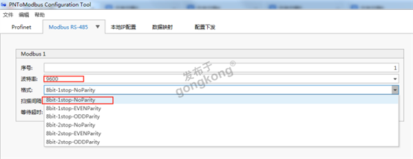

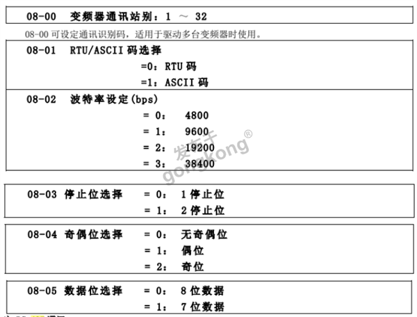

在参数设置方面,首先需要配置网关的ModbusRTU参数,使其与变频器的通信参数保持一致。这通常包括波特率、数据位、停止位等参数的设置。

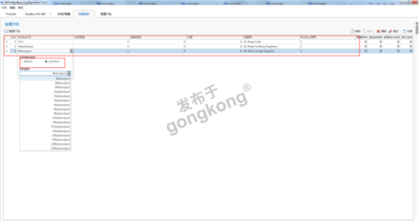

然后就需要进行数据映射需要设置从站地址,起始地址,字节长度,功能码

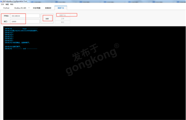

最后下载配置到ModbusRTUProfinet网关(填写网关IP地址,端口号默认10000)连接成功后配置下发
实现ModbusRTUProfinet网关与台安N310变频器的通讯需要综合考虑多个方面的因素。只有在充分了解相关技术和设备的基础上,才能确保通信的稳定性和可靠性。同时,随着工业自动化技术的不断发展,未来还将有更多先进的通信技术和设备涌现出来,为我们的工业生产带来更多的便利和效益。
