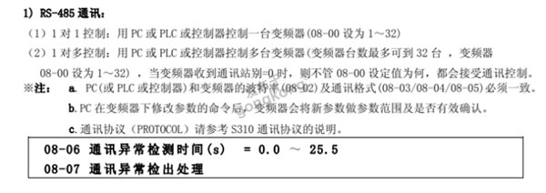

以台安S310变频器为例,其接受计算机或其他上位控制器经由RS485进行通讯控制,采用Modbus RTU Mode & Modbus ASCII Mode作为通信协议,且帧长度最大为80字节。在实际应用中,当需要将台安S310变频器接入Profinet网络时,就需要借助ModbusRTUProfinet网关。

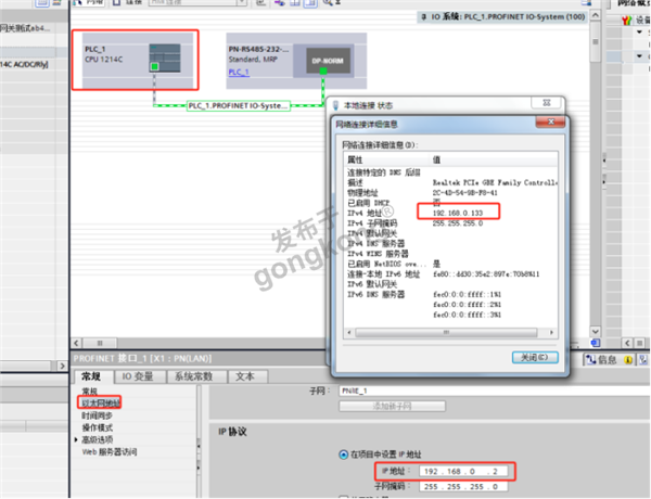

在具体的操作过程中,需要注意一些关键细节。例如,网关的IP地址设置要与网络环境相匹配。由于网关出厂IP地址一般有默认设置,如常见的192.168.0.1,所以在连接时,需要将电脑端IP地址改为同一网段内,范围可选192.168.0.2等,以确保设备之间的正常通信。

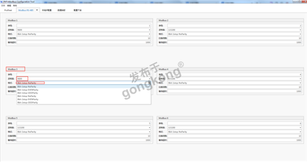

对于ModbusRTU的主站和从站的波特率等参数设置,也需要保持一致。一般来说,ModbusRTU主站的波特率为9600bps,从站的波特率也需相应设置为9600bps。同时,校验位、停止位等参数也要根据具体情况进行正确配置,只有这样才能保证数据传输的准确性和稳定性。
