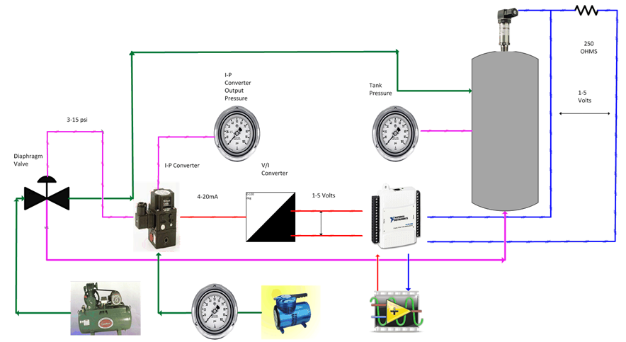

汽车管路密封件气密性检测采用LabVIEW 图形化编程平台与硬件构建自动化测试系统,实现 0.1~35MPa 气压范围的动态响应测试、数据实时监控与报告生成,满足工业级检测精度与效率需求。

PLC 控制器
西门子 S7-1500
工业级可靠性,支持 PROFINET 高速通讯,内置故障诊断功能,兼容复杂逻辑控制。
确保气压控制精度 ±0.5% FS,保压时间误差<100ms。
数据采集卡
NI USB-6356
与 LabVIEW 原生兼容,16  位 ADC 分辨率,采样率达 1.25MS/s,支持同步多通道采集。
实时捕捉压力波动信号,满足 35MPa 高压下的微压差(0.1kPa)检测需求。
压力传感器
霍尼韦尔 SCT 系列
量程 0~40MPa,精度  ±0.1% FS,耐冲击设计,支持温度补偿。
提供稳定的压力原始数据,适应工业环境振动与温度变化。
电磁阀组
费斯托 MHA 系列
响应时间<10ms,IP65 防护等级,支持百万次无故障动作。
实现气压快速充放与平衡控制,确保测试流程的重复性。
软件架构
模块化设计框架
  • 通讯模块:通过 LabVIEW TCP/IP 函数库与西门子 PLC 建立持久连接,定义数据交互协议(如字节流格式),实现压力指令下发与实时数据回传,支持断线重连机制;
  • 数据处理模块:采用数据流编程,对采集的压力信号进行数字滤波(FIR 滤波器)、趋势分析与阈值判断,实时计算压差值(试件与标准件对比),判定合格 / 不合格;
  • 可视化模块:利用 LabVIEW 波形图表绘制压力 - 时间曲线,支持 Y 轴量程动态调整(0~40MPa 可调),结合颜色编码显示报警状态(如压力骤降时红色闪烁);
  • 报表模块:调用 LabVIEW Report Generation     Toolkit,基于 Excel 模板自动填充检测参数(保压压力、时间、检测结果),生成带时间戳的 PDF 报告,支持批量打印。
功能实现
  • 动态压力控制:通过 PID 算法调节 PLC 输出,实现阶梯式加压(0→35MPa  10 段升压),保压阶段维持压力波动≤±0.3% FS
  • 数据存储策略:采用 LabVIEW  SQL Server 接口,将历史数据按 “产品型号 + 检测时间” 分表存储,支持百万级数据快速查询,解决 Access 数据库性能瓶颈;
  • 用户权限管理:通过 LabVIEW 自定义控件实现三级权限(管理员 / 工程师 / 操作员),限制关键参数修改,记录操作日志。

问题与解决
问题 1:高压环境下的通讯稳定性
  • 现象35MPa 压力测试时,TCP/IP 通讯偶发丢包,导致压力控制滞后
  • 方案
    1. 增加通讯心跳包机制,每 50ms 发送校验帧,丢包时触发重传;
    2.  PLC 端设置数据缓冲区,缓存最新 100 组压力数据,断连时本地补传。
问题 2:大数据量存储性能
  • 现象:日检测量超 5000 件时,Access 数据库查询延迟>5s
  • 方案
    1. 迁移至 SQL Server 数据库,建立 “检测时间 + 产品型号” 复合索引;
    2. 采用 LabVIEW 数据库连接池技术,减少频繁建连开销,查询速度提升至<1s
