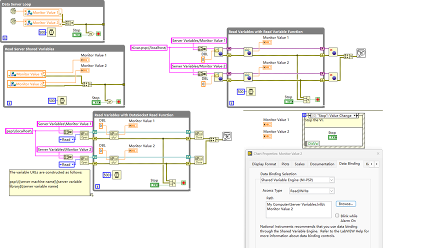

LabVIEW 开发中,共享变量(SharedVariable)作为实现数据实时交换的关键技术,广泛应用于 LabVIEWPLC 编程、分布式 SCADA 系统等领域。解析主流共享变量通讯机制的技术原理、性能特性及工程实践中的选型策略。
一、Network -Published Shared Variables(网络发布共享变量)
实现逻辑:通过 ServerVariables.lvlib 定义变量,服务器端(如 DataServer Loop)写入数据,客户端(如 ReadServer Shared Variables)读取,依托网络发布机制跨目标设备传输。
特点
  • 优势:天然支持网络分布式,可直接在项目中管理变量,读写模式(Read/Write)可灵活切换,适配多客户端场景;
  • 局限:侧重 “有损” 状态监测,若需无损命令传输,需额外处理。
    应用场景:多设备 / 目标机的状态数据监控(如分布式测试系统的传感器状态采集)。
二、DataSocket 函数
实现逻辑:用 DataSocketOpen 建立连接,DataSocketRead 循环读取变量,DataSocketClose 关闭连接,通过URL(如 psp:\\localhost\ServerVariables\Monitor Value 1 )定位变量。
特点
  • 优势:独立于 LabVIEW 项目结构,可跨平台 / 语言(支持简单 URL 协议),适合与外部系统(非 LabVIEW 程序)交互;
  • 局限:变量名 / 库名变更时需手动改 URL,依赖 DataSocket 协议支持,实时性调度弱于 RT FIFO
    应用场景:需与非 LabVIEW 系统(如第三方监控软件)共享数据,或快速原型验证(少项目依赖)。
三、Read VariableFunction(变量连接函数)
实现逻辑OpenVariable Connection 建立连接,ReadVariable 循环读取,CloseVariable Connection 关闭,URL格式为 nivar.psp://localhost/ServerVariables/Monitor Value 1 ,依托 NI 变量协议。
特点
  • 优势:专为 LabVIEW 变量设计,连接管理更贴近 NI 生态,适合纯 LabVIEW 环境下的精准变量控制;
  • 局限:变更变量名 / 库名需手动调整 URL,灵活性略逊于网络发布变量(依赖显式连接函数)。
    应用场景LabVIEW 内部复杂程序架构中,需精准控制变量连接生命周期(如长时运行、高可靠性数据采集)。
四、Front PanelBinding(前面板绑定)
实现逻辑:直接在前面板控件绑定共享变量,运行时自动同步数据,无需代码显式读写(如 MonitorValue 1 控件绑定后,变量更新自动刷新显示)。
特点
  • 优势:极简实现,零代码读写,适合快速 UI 原型或简单状态显示;
  • 局限:仅支持基础显示 / 控制,复杂逻辑(如条件读写、批量处理)需结合其他方式。
    应用场景:调试阶段的变量实时预览,或简单人机交互界面(如指示灯、数值显示)。

可根据是否跨平台”“是否需复杂逻辑”“开发效率优先级” 等,快速匹配方案,平衡功能与成本。
