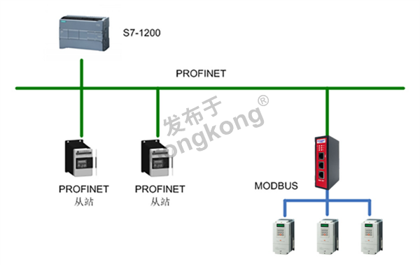

在工业自动化领域,设备的互联互通是实现高效生产与精准控制的关键。Modbus RTU 作为一种广泛应用的通信协议,在众多工业场景中扮演着重要角色。而当需要将其与 Profinet 这一先进的工业以太网协议进行转换连接时,Modbus RTU 转 Profinet 网关就成为了桥梁。本文将聚焦于该网关如何与台安 N2 变频器实现通讯。

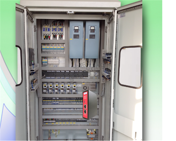

台安 N2 变频器在工业生产中常用于电机调速等关键环节,其稳定可靠的性能深受认可。然而,在实际复杂的工业网络环境中,可能需要将它接入到基于 Profinet 协议的控制系统中,以实现更高效的数据交互与集中管控。这就需要借助 Modbus RTU 转 Profinet 网关来搭建沟通的纽带。
从硬件连接层面来看,首先需将网关的 Modbus RTU 接口与台安 N2 变频器的对应通信端口相连。通常,这涉及到精准的接线操作,确保信号传输的稳定性与准确性。例如,遵循电气规范,将数据线、电源线等正确对接,避免出现松动、短路等问题。一旦硬件连接稳固,便为后续的通信配置奠定了基础。

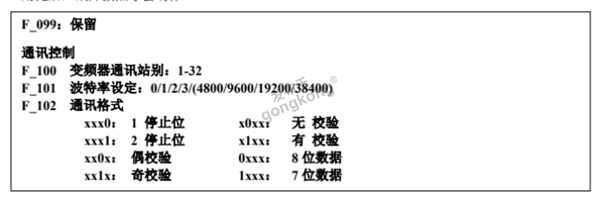

在通信参数配置环节,针对台安 N2 变频器的 Modbus RTU 设置至关重要。需要深入了解变频器所支持的波特率、数据位、停止位等参数范围,并在网关的 Modbus RTU 配置界面中进行精准匹配。比如,若变频器设定为 9600 波特率、位数据位、位停止位,那么网关也必须与之保持一致,否则将导致通信失败。同时,对于 Profinet 侧的参数,如 IP 地址分配、设备名称等,也要依据工业网络的整体规划合理设置,确保网关能够在 Profinet 网络中被准确识别与定位。

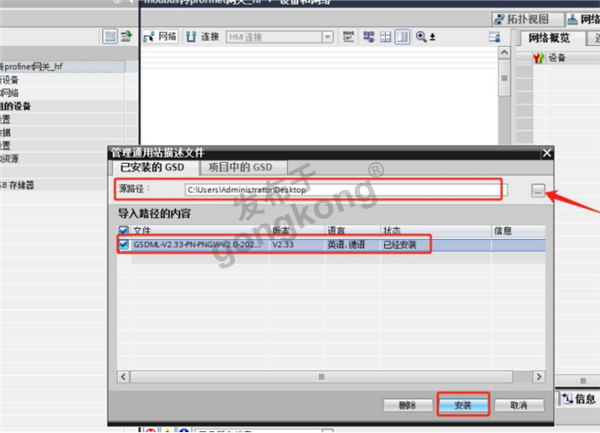

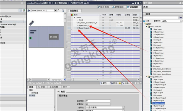

在博图编程软件安装Modbus RTU 转 Profinet  网关GSD文件

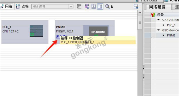

找到Modbus RTU 转 Profinet 网关驱动与plc进行组态

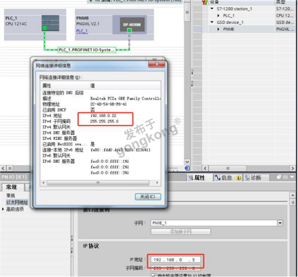

设置Modbus RTU 转 Profinet 网关与plcIP地址在同一网段
添加读写指令

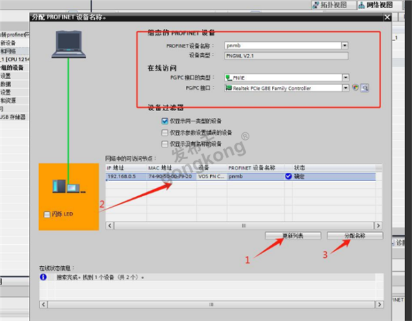

分配设备名称

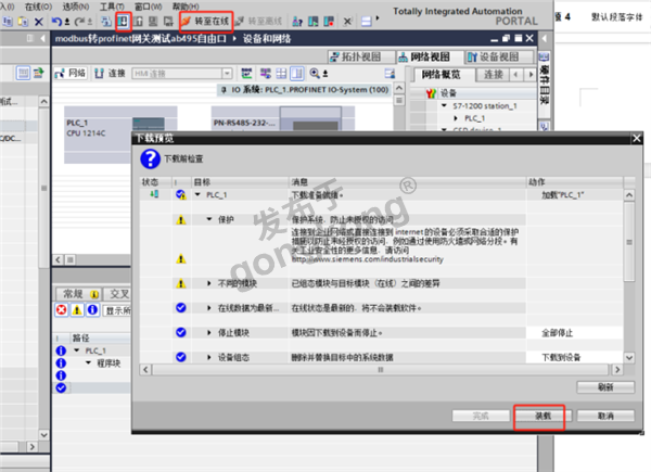

下载配置并转至在线
