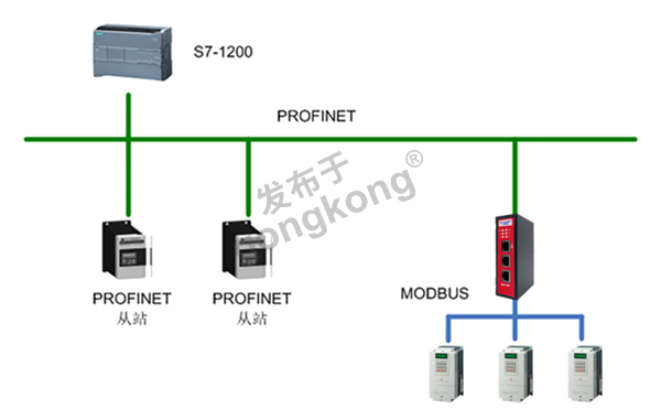

Modbus RTU 是一种广泛应用的工业通讯协议,以其简单、可靠等特点在众多工业场景中占据一席之地。它采用主从站架构,通过串口进行数据传输,数据格式相对简洁,这使得它在一些对成本敏感且通讯需求相对简单的项目中备受青睐。而 Profinet 作为一种基于以太网的工业自动化标准,具有高速、实时性强等优势,能更好地满足现代工业对于数据量大、实时性要求高的通讯需求。当这两者需要协同工作时,就需要一个桥梁——Modbus RTU 转 Profinet 网关。
台安 N310 变频器在工业电机控制方面有着出色的表现,其具备多种功能和灵活的参数设置,能够精准地调节电机的转速和运行状态。然而,在复杂的工业网络环境中,若要将其接入 Profinet 网络,实现与其他 Profinet 设备的无缝交互,就需要借助上述网关来实现协议转换。
这个网关的作用不容小觑。它能够接收来自 Profinet 网络的数据,按照 Profinet 的协议解析这些数据,然后将其转换为 Modbus RTU 协议所能识别的信号,发送给台安 N310 变频器。反之,当变频器有数据反馈时,网关又能将 Modbus RTU 协议的数据转化为 Profinet 协议的数据,上传至 Profinet 网络,从而保证数据的双向流畅传输。

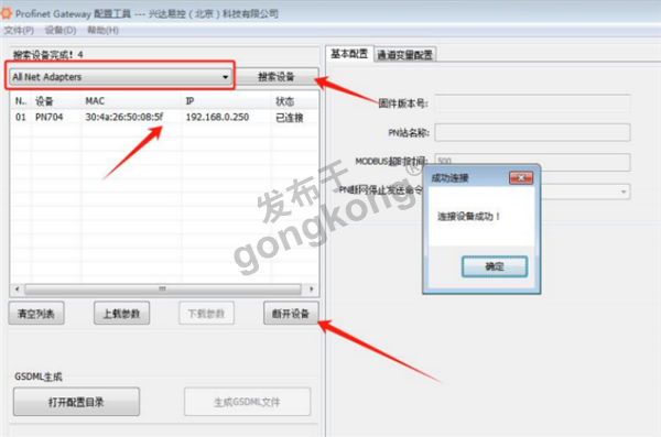

在实际的通讯配置过程中,首先需要对网关进行正确的设置,打开Modbus RTU 转 Profinet 网关配置软件

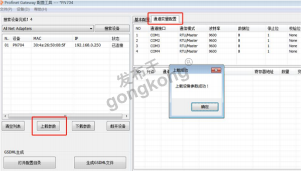

连接成功后上传参数,点击通道变量配置

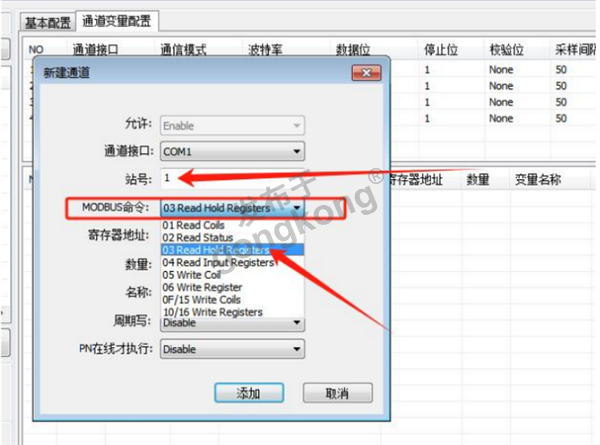

设置功能码,站地址,寄存器地址,数量

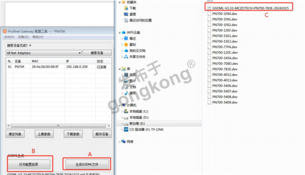

配置完成后点击生成GSD文件
