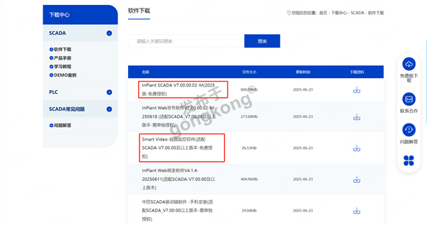

使用前提:
  1. 将中控SCADA软件更新至V7.00.00.02版本(官网下载最新版,然后覆盖安装或者卸载旧版本安装新版本)
  2. 下载Smart Video-视频监控控件。

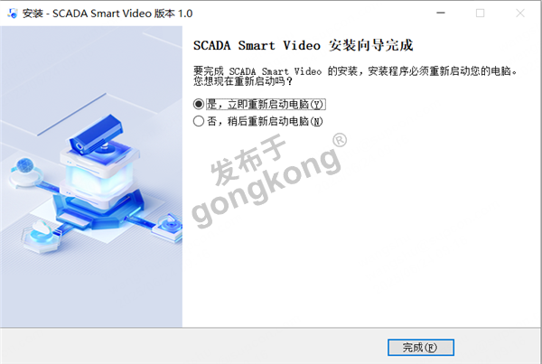

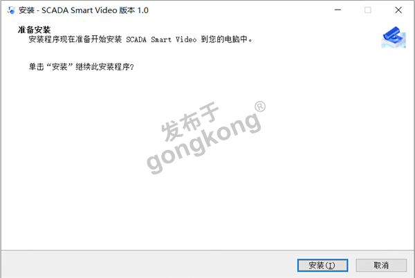

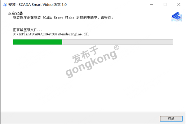

一、控件安装
解压Smart Video压缩包,以管理员身份运行"Samrt Video.exe"程序。
安装完成后,需要重启电脑生效

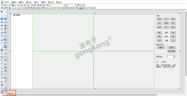

操作小组-流程图下,新建或者打开某个流程图页面,在左侧选择视频监控控件,拖拽到流程图中。

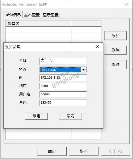

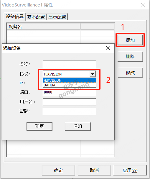

1、添加设备
双击控件,进入配置页面,点击添加,可以添加摄像机和硬盘录像机。
2、基本配置

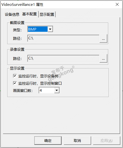

支持截图、录像以及设置显示的画面窗口数量。
点击路径,可以调整截图或录像存放的位置

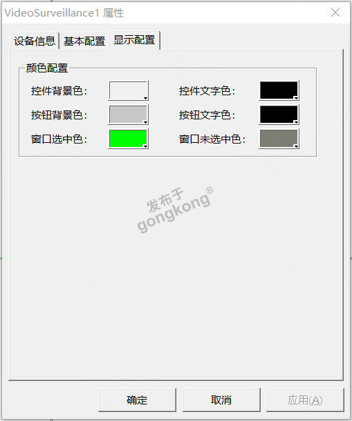

3、显示配置
支持配置控件文字的显示颜色设置。

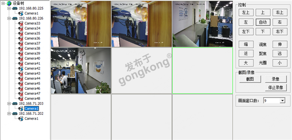

效果示意

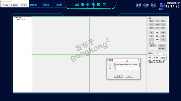

三、控件授权
视频监控控件默认为未授权状态,可以加入官网社群联系小助手或者技术支持获取授权码。

四、支持的摄像设备
视频控件支持海康威视、大华的摄像设备。
  • 海康威视的 SDK 版本为:CH-HCNetSDKV6.1.9.48_build20230410_win32
  • 大华技术股份有限公司 SDK 版本:SDK_C_Win32_IS_V3.060.0000000.0.R.250409
原则上,支持大华和海康威视所有型号的网络摄像机和硬盘录像机。同时,在摄像机和硬盘录像机均支持 onvif 协议的前提下,其他厂商的摄像机可以通过硬盘录像机连接Smart Video。
如有不确定的摄像机或硬盘录像机,请咨询对应品牌的客服。
