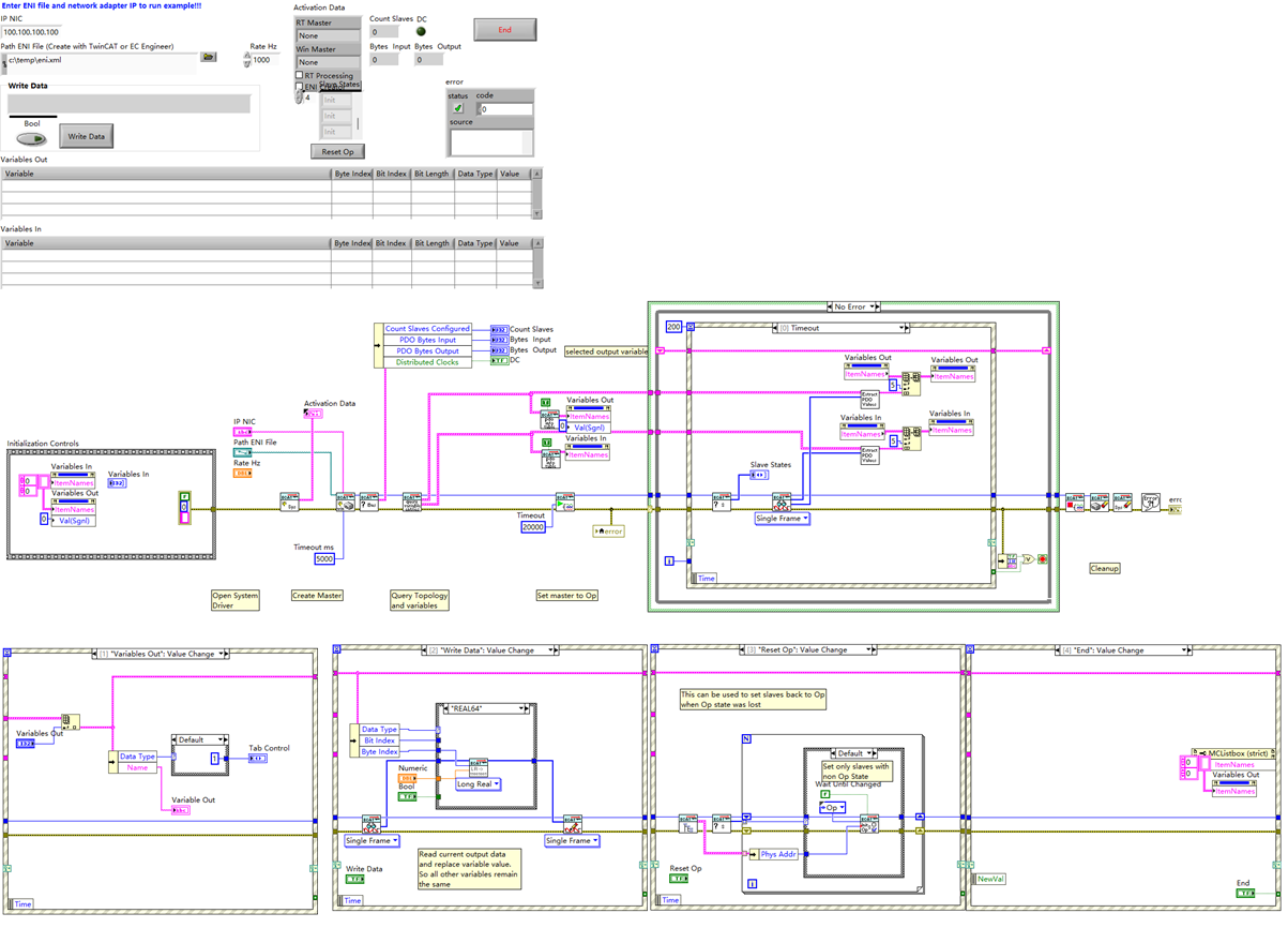

系统依托EtherCAT 通信协议,实现单帧模式下过程数据的循环交互,支持从站设备状态管理、数据读写及系统初始化与终止等操作,为工业自动化控制场景中设备间实时数据交互提供解决方案。
功能详细说明
1. 系统初始化与拓扑查询
  • 功能流程:通过 “Open System Driver” 打开系统驱动,“Create Master” 创建主站,“Query Topology and variables” 查询从站拓扑与变量信息,“Set master to Op” 将主站设为操作状态,完成系统初始化与通信准备。
  • 作用:建立 EtherCAT 通信基础环境,识别网络中的从站设备及可交互变量,为后续数据交互做准备,确保主从站通信链路正常建立。
2. 变量数据交互(输入输出)
  • 输入数据读取:从 “Variables In” 获取输入变量,经 “Extract Values” 等节点解析,可获取从站设备反馈的状态、传感器数据等信息,如读取电机转速、温度传感器数值等。
  • 输出数据写入:在 “Write Data” 模块,可选择数据类型(如 “REAL64” ),设置位索引、字节索引等参数,将模拟量(如控制电压值)或数字量(如开关信号)写入 “Variables Out”,实现对从站设备(如驱动器、执行器)的控制。
3. 从站状态管理
  • 状态监测“Slave States” 节点可实时监测从站运行状态,反馈从站是否处于正常操作(Op)状态等信息。
  • 状态重置:当从站操作状态丢失时,“Reset Op” 功能可筛选非 Op 状态的从站,通过设置 “PhysAddr”(物理地址),将其恢复为 Op 状态,保障从站持续稳定参与数据交互。
4. 系统终止
  • 功能实现“End” 操作触发时,清空 “MCL istbox” 中的 “ItemNames” 等变量,关闭系统相关资源,有序终止数据交互过程,避免异常关闭导致的通信残留问题。
