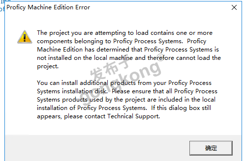

客户给了一个 Swxcf 的压缩文件 使用PME打开的时候报错这个,这个要怎么解决

1、需要安装 Proficy Process Systems‌:
由于项目包含 Proficy Process Systems 的组件,您需要从对应的安装光盘中安装此软件。
安装后,重启生效。
2、若没有安装文件,可以打Proficy 技术支持‌电话。
国内分销商的网站,上面有电话:
http://www.bjhyd.com.cn/
