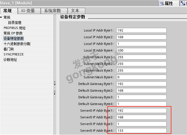

在软件配置方面,首先需要对APM810/MCE电表进行设置,使其处于Modbus TCP通信模式,并设置好相应的通信参数,如IP地址、端口号等。然后,对300plc进行配置,使其能够识别并连接到Profibus DP网络中的网关设备。

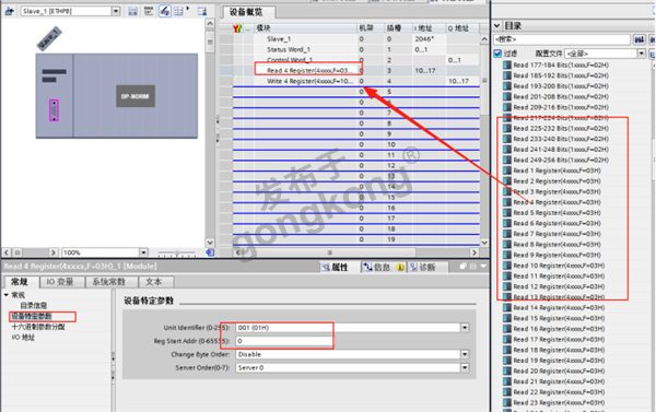

在网关设备的配置中,需要指定Modbus TCP侧和Profibus DP侧的相关参数,以及数据映射关系。
下面添加并设置数据映射
