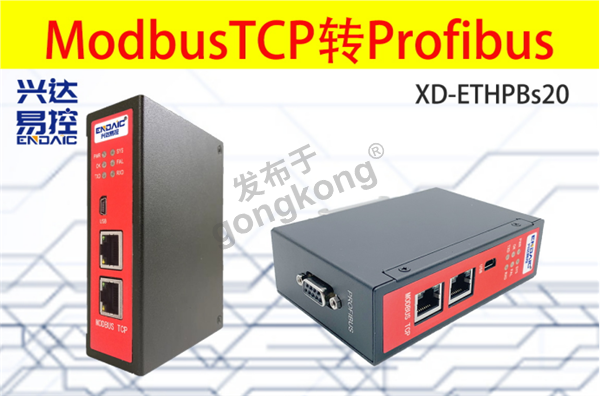

Modbus TCPProfibus DP网关与JF - 600MT 称重变送器STEP 7快速配置
在工业自动化领域,Modbus TCPProfibus DP是两种常见的通信协议。Modbus TCP基于以太网,具有开放性强、易于实现的特点;而Profibus DP则以其高速、稳定的数据传输能力在工业现场得到广泛应用。当需要将这两种不同协议的设备进行连接时,就需要用到专门的网关设备。本文将以Modbus TCPProfibus DP网关与JF - 600MT 称重变送器的通讯为例,为大家详细介绍相关知识。

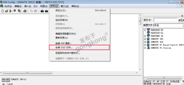

网关与JF - 600MT的通讯配置步骤,首先需要安装Modbus TCPProfibus DP网关GSD文件

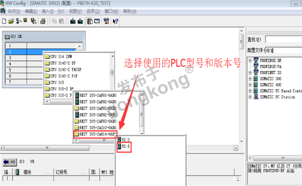

选择添加PLC型号和版本

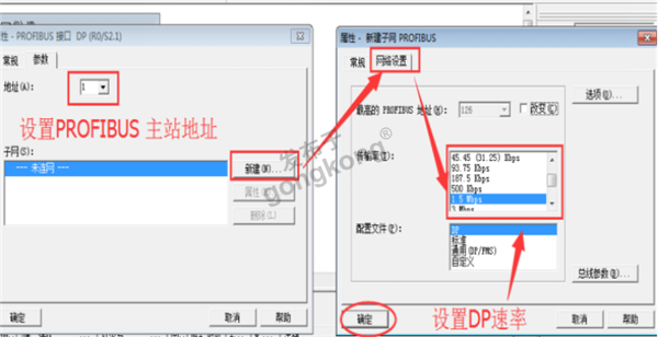

设置主站profibus地址和波特率

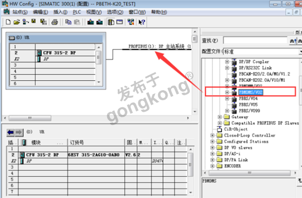

在目录找到安装好的Modbus TCPProfibus DP网关驱动拖拽挂到总线上面

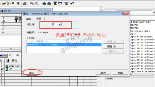

设置从站地址波特率

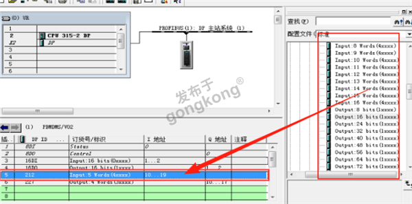

添加读写指令到插槽

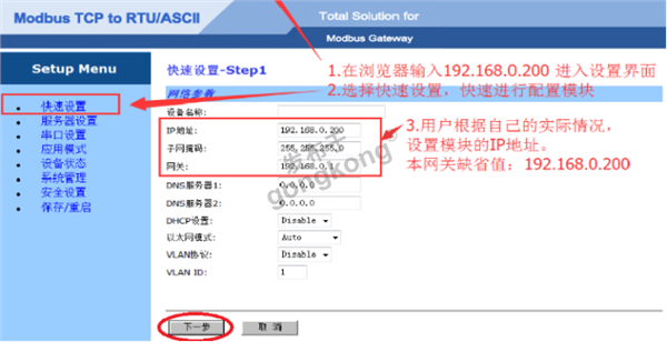

设置ip地址

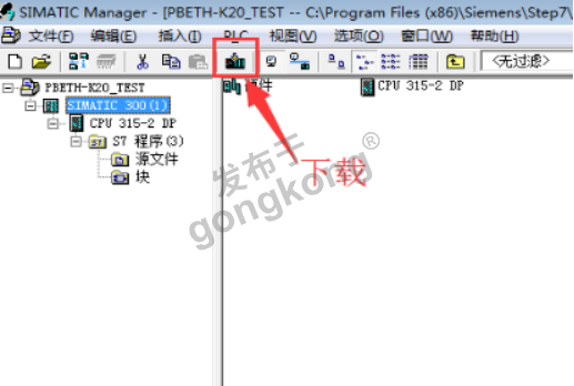

最后下载配置到plc
