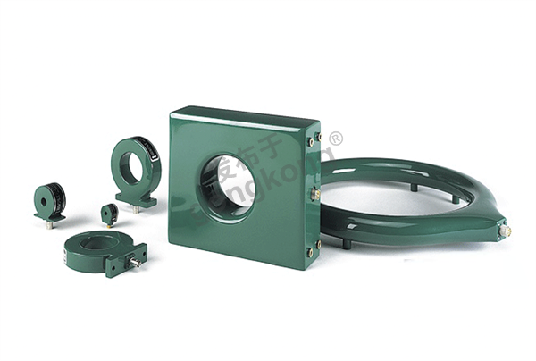

       Pearson产自美国,专注于研发全球顶尖的交流/脉冲电流互感器,是电磁脉冲科学研究的首选品牌。其产品在时域和频域性能上表现出色,且拥有多种规格可供选择。无论是观察和测量带电粒子束中的亚毫安电流,还是测量由主电源馈线故障引起的数千安培电流,都能找到满足需求的Pearson电流互感器。
主要特点:
       Pearson电流互感器的主要特点包括:能够测量上百万安培电流的高速带电粒子束或者脉冲电流;采用特有的分布式终端专利技术,使脉冲电流检测的上升沿时间可以缩短至2纳秒;探头具有超大内径,在测量高电压大电流时,可有效避免电压击穿的危险;采用双屏蔽设计,提高抗噪声能力,并在高电压应用中保障安全性;所有型号均为密封设计,适用于绝缘油或真空中的高压测试;可与示波器、频谱分析仪、电源分析仪、数字电压计、A/D转换器以及其他各种测试仪器相连接。
优势:
       其优势在于拥有GHz的测量带宽和皮秒级的测量延时,具备极高电流/秒响应能力,采用专利技术,插入电感量低,通频带平坦,配备通用的BNCN型接口,且有多种规格可供选择。

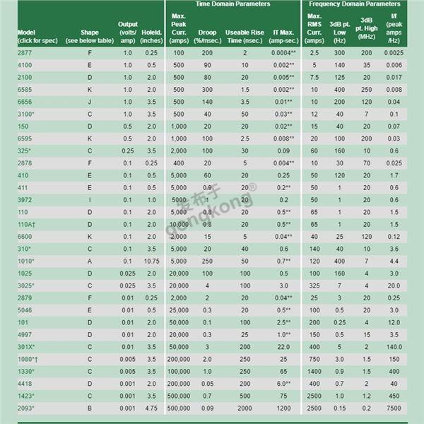

Pearson/皮尔逊 宽带脉冲电流互感器指标及选型:
