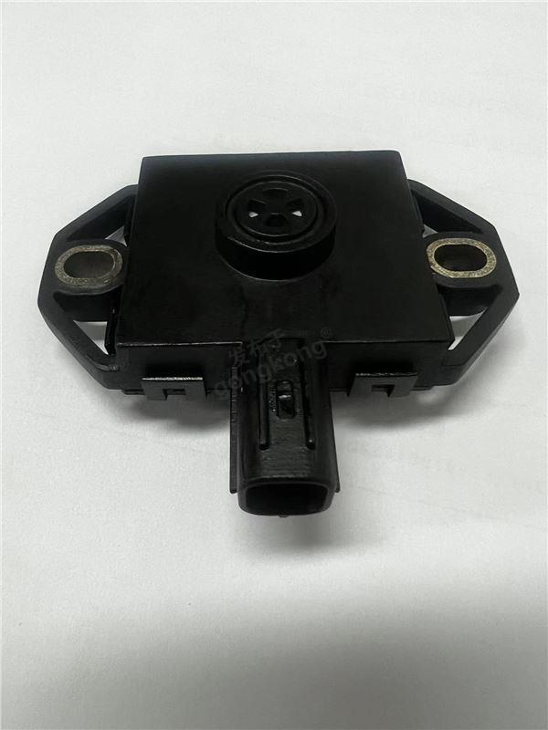

高灵敏度氢气传感器

        二、内置氢气浓度检测系统
        为了实现对氢气泄漏的实时监测,许多先进型号的小型氢气发生器集成了高灵敏度的氢气传感器。一旦检测到设备周围空气中氢气浓度超过安全阈值(一般为爆炸下限的20%~25%,即约1%体积比),系统会立即触发报警并自动关闭供气流程,同时启动通风装置,稀释泄漏气体浓度,有效避免火灾或爆炸事故的发生。
