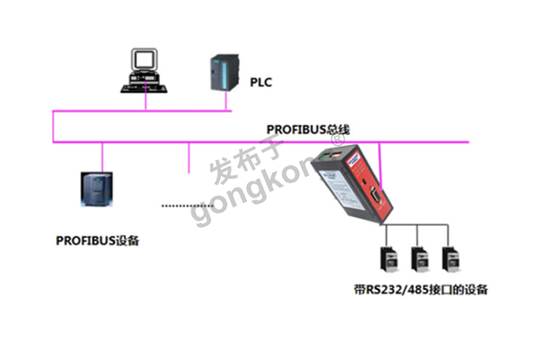

Modbus RTU是一种常用的串行通信协议,以其简洁高效的特点广泛应用于工业现场设备的通信。而Profibus则是一种具有广泛应用的工业现场总线标准,能够实现多个设备之间的高速数据交换和精准控制。在将两者进行转换并连接汇菱H3000变频器的过程中,涉及到多个关键步骤和技术要点。

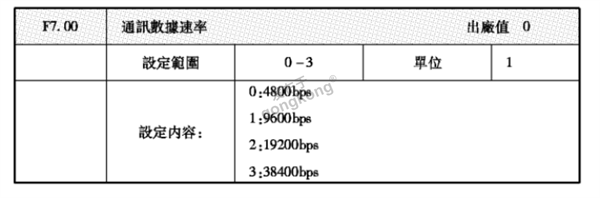

接下来,便是对参数的设置。这其中包括网关的设置以及变频器自身的参数配置。在设置网关时,需要根据实际需求和设备手册,对波特率、数据位、停止位、奇偶校验等参数进行准确设置,确保与汇菱H3000变频器以及其他相关设备的通信参数保持一致。同时,对于汇菱H3000变频器,也需要按照其说明书的要求,对相关的通讯地址、波特率等参数进行正确设置。

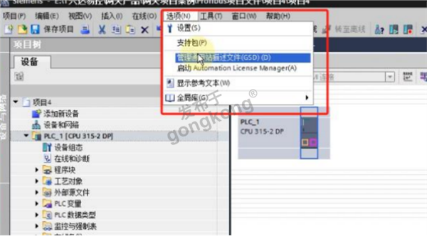

首先需要再plc侧安装Modbus RTUProfibus网关的GSD文件

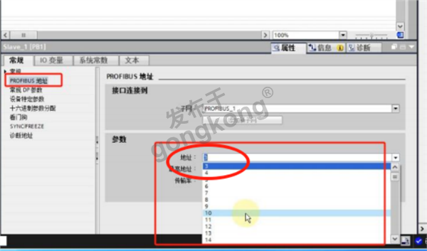

设置Modbus RTUProfibus网关的profibus地址

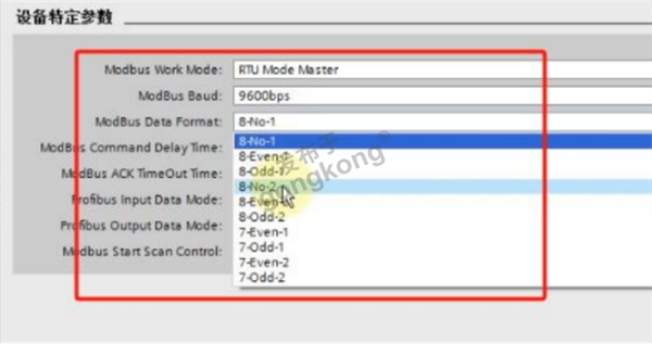

设置modbus参数

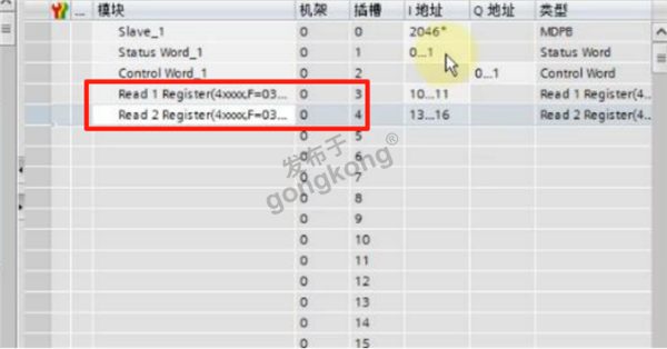

添加输入输出指令

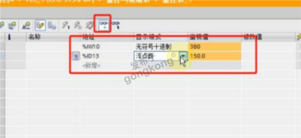

最后创建个监控表用来监控数据
