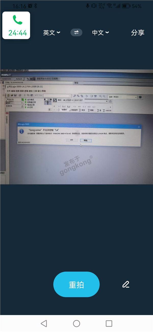

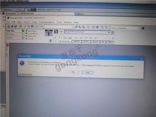

Rslinx能够连接PLC,打开RSLogix 5000有这么个提示,是怎么回事,怎么解决?求助!!!!

看提示同时只能一个logix5000在线。看看是不是有其他工程师站在线没退。

也可能是PLC加密了

plc绑定计算机了
