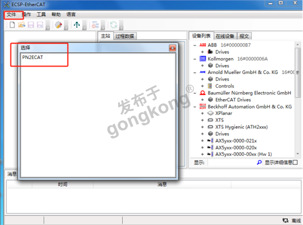

首先打开EtherCAT主站转Profinet网关的配置软件(EtherCAT Configure Studio Pro

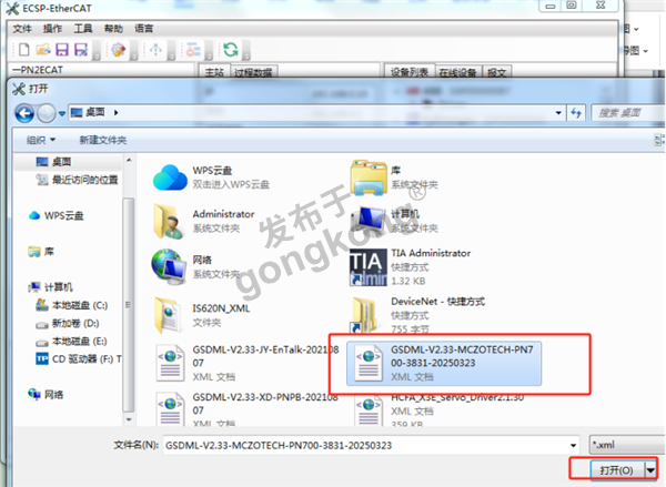

导入伺服驱动器描述文件

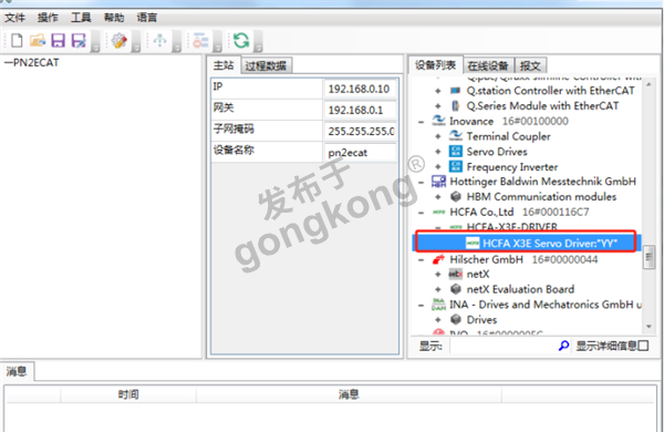

在设备列表找到禾川伺服,双击添加到主站下面

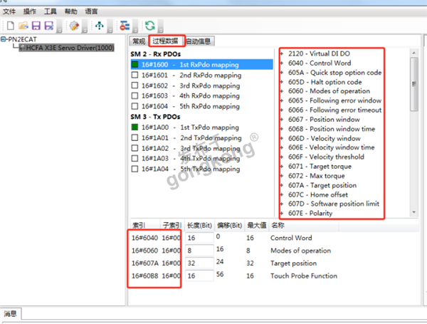

在过程数据配置PDO索引

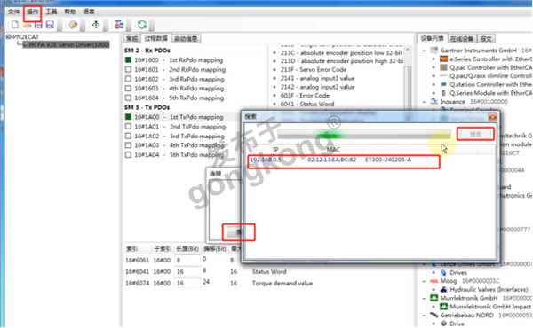

最后在操作点击连接并点击运行下载配置到EtherCAT主站转Profinet网关
