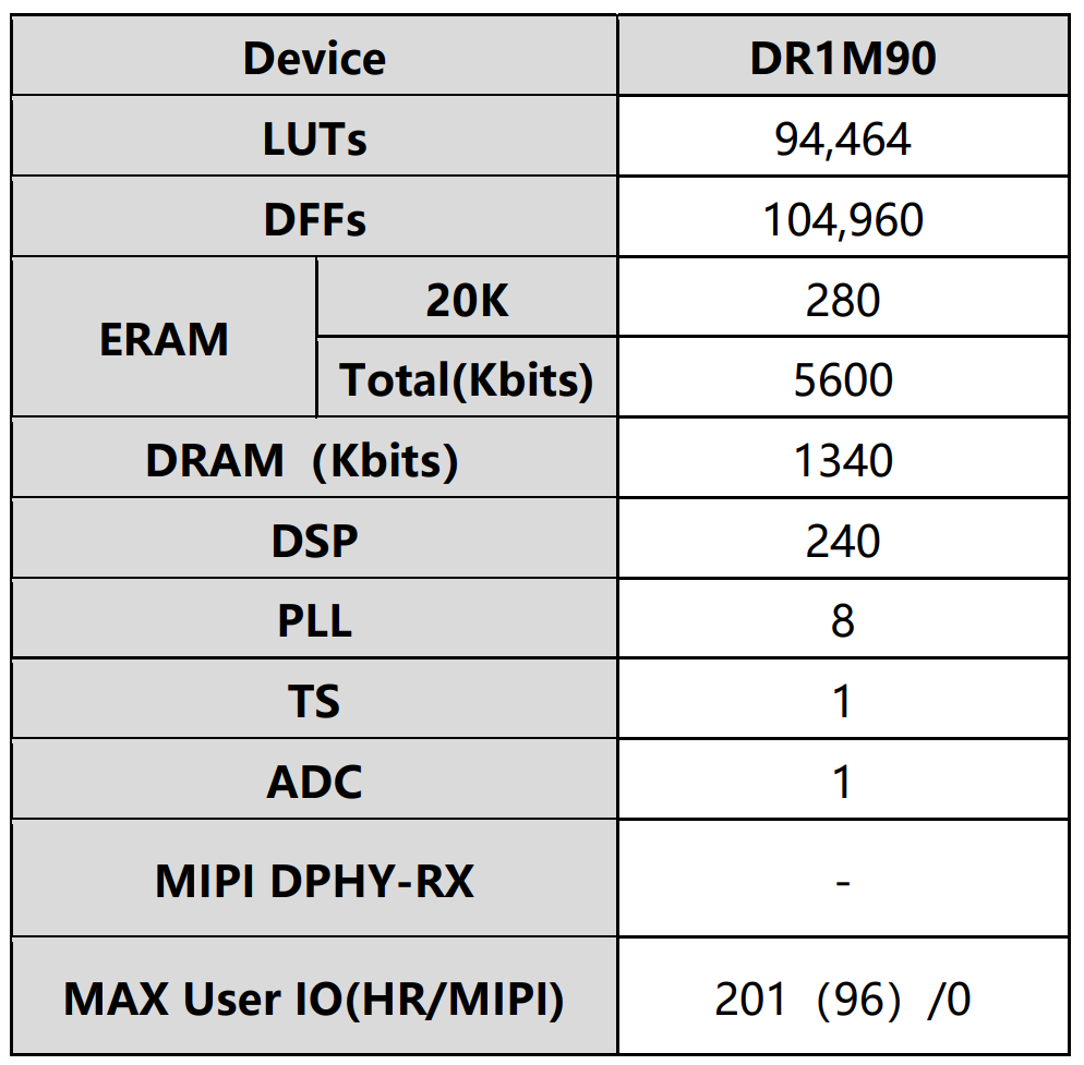

FPGA带有95K个LUTs,这个规模已经相当不错了。

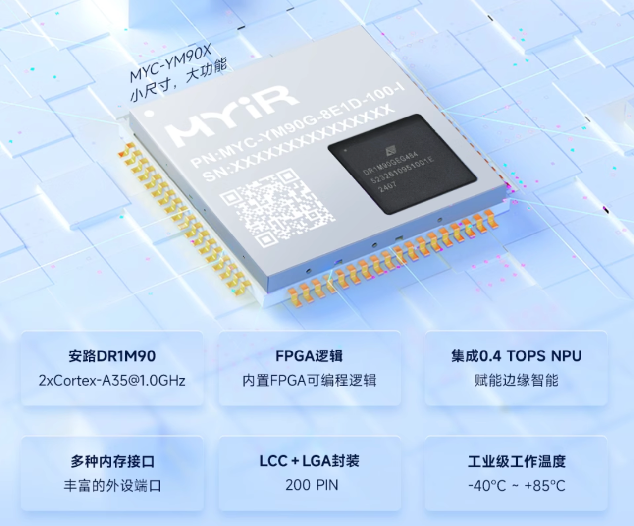

配置上带有1GB DDR3内存,8GB eMMC32MB QSPI Flash

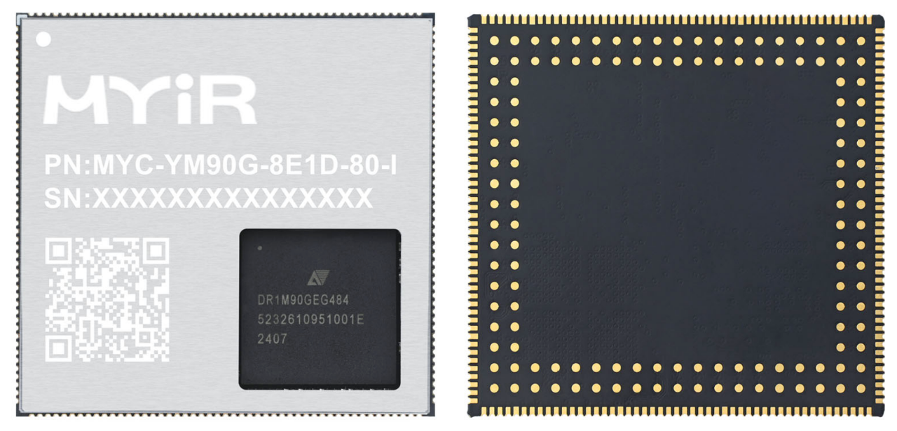

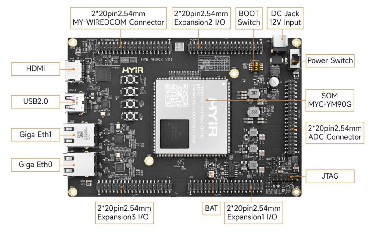

米尔YM90X的核心板尺寸50x52mm
采用LCC+LGA封装焊盘,有324个引脚,200个IO接口,采用12层高密度PCB设计,沉金工艺,无铅焊锡,有独立的接地信号层。提供工业级和商业级核心板。

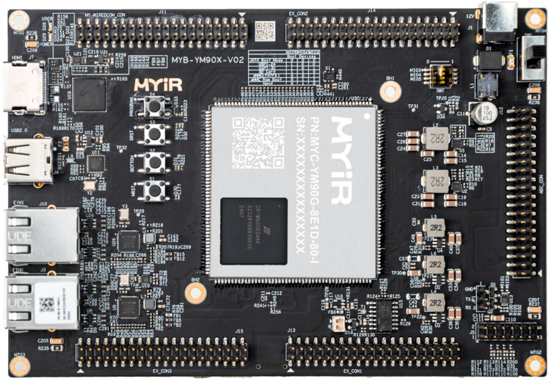

扩展底板接口非常丰富,有4个40Pin排针扩展接口,1个40Pin树莓派扩展接口。还有JTAG接口,电池接口,电源开关。
两个千兆网口USB2.0接口,HDMI接口 。
12V电源接口,官方搭配的是12V3A的电源。

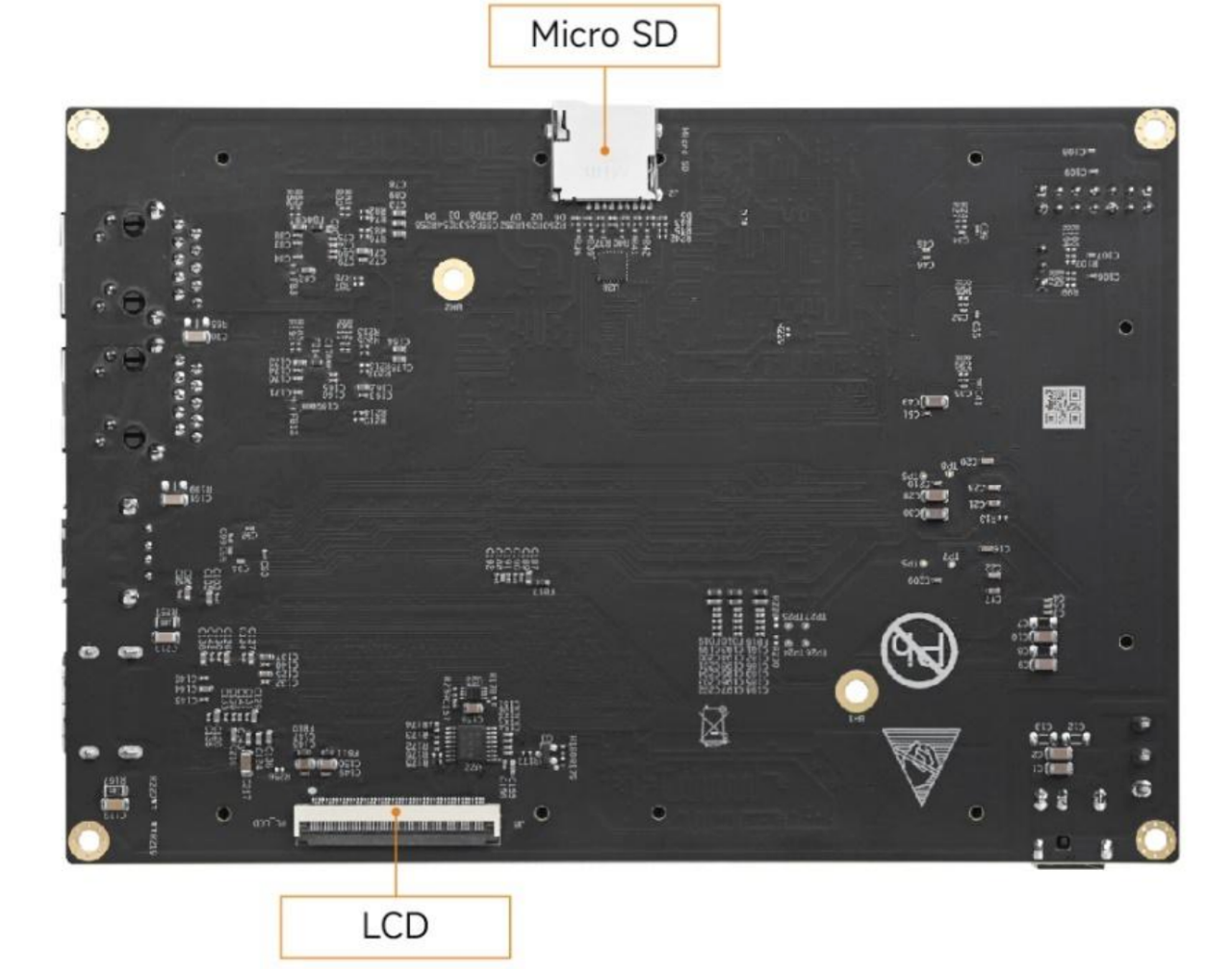

还有MicroSD卡槽,LCD显示接口

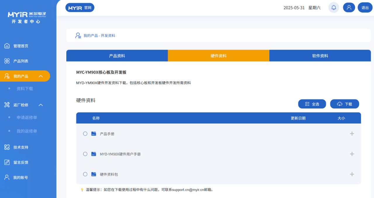

而且还有工业级版本可选,米尔的稳定性和做工都还是不错的,最近我发现米尔的开发板资料获取也更简单了,在他们的网站上注册账号绑定SN和PN码可以直接下载所有资料,比较方便。比之前方便不少。
