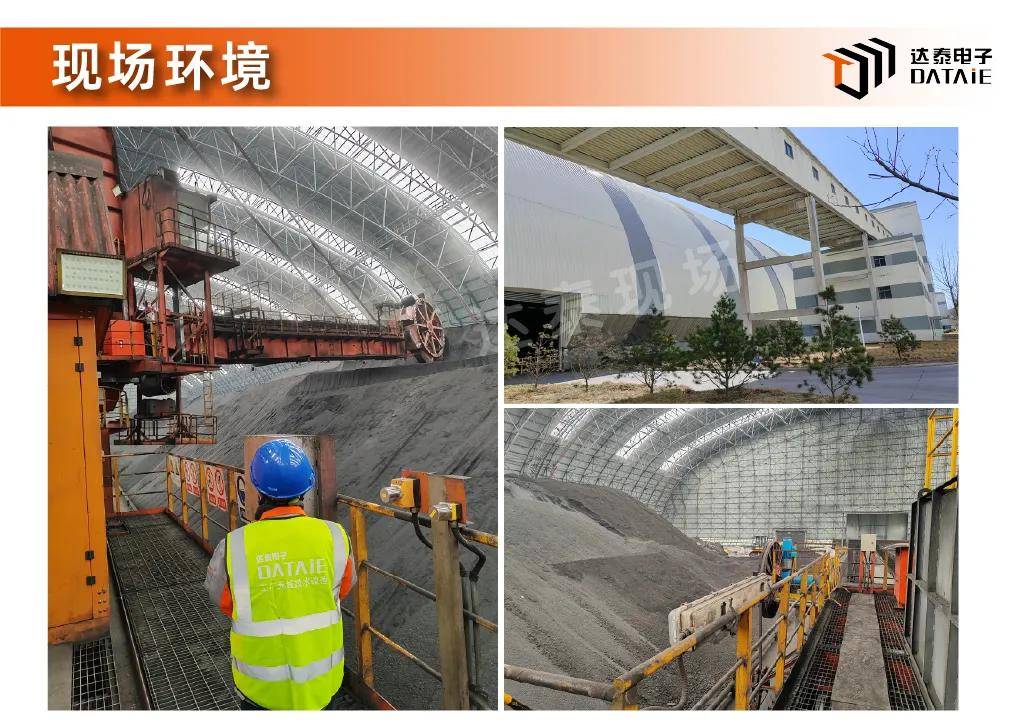

斗轮机(斗轮堆取料机)是燃煤发电厂中用于散料(如煤炭)堆存、取料和转运的关键设备。因期连续作业的工作特性,业主不但要能在中控室实时监控到斗轮机的运行状态,同时也要将现场10个摄像头的视频画面传回中控室做实时的监控。
斗轮机作为连续作业的大型移动式散料处理装备,其无线通信系统面临多重技术挑战。在动态作业场景中,车载控制单元与地面程控系统间的信号传输需满足超低时延的严苛要求,否则可能引发设备动作响应滞后甚至非计划停机事故。特别是在长堆取作业模式下,复杂工况环境构成三重技术瓶颈:其一,大型钢结构框架与多级输送廊道形成的法拉第笼效应;其二,不规则煤堆形貌变化导致的信号多径衰落;其三,邻近高压电缆及变频驱动设备产生的强电磁耦合干扰。

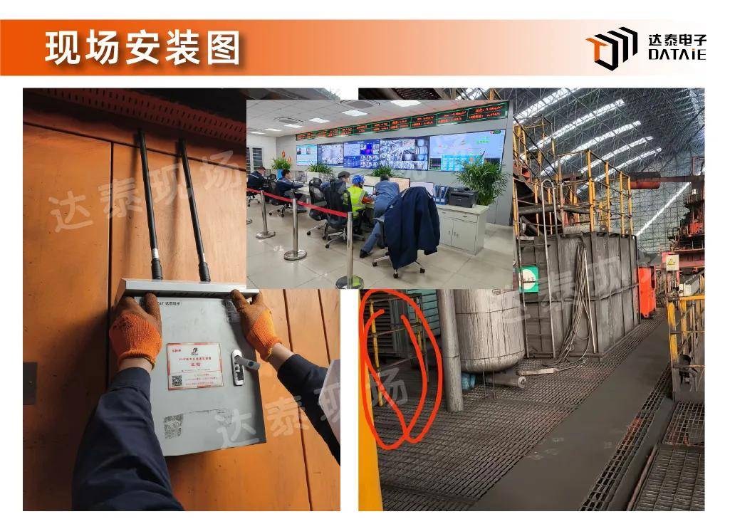

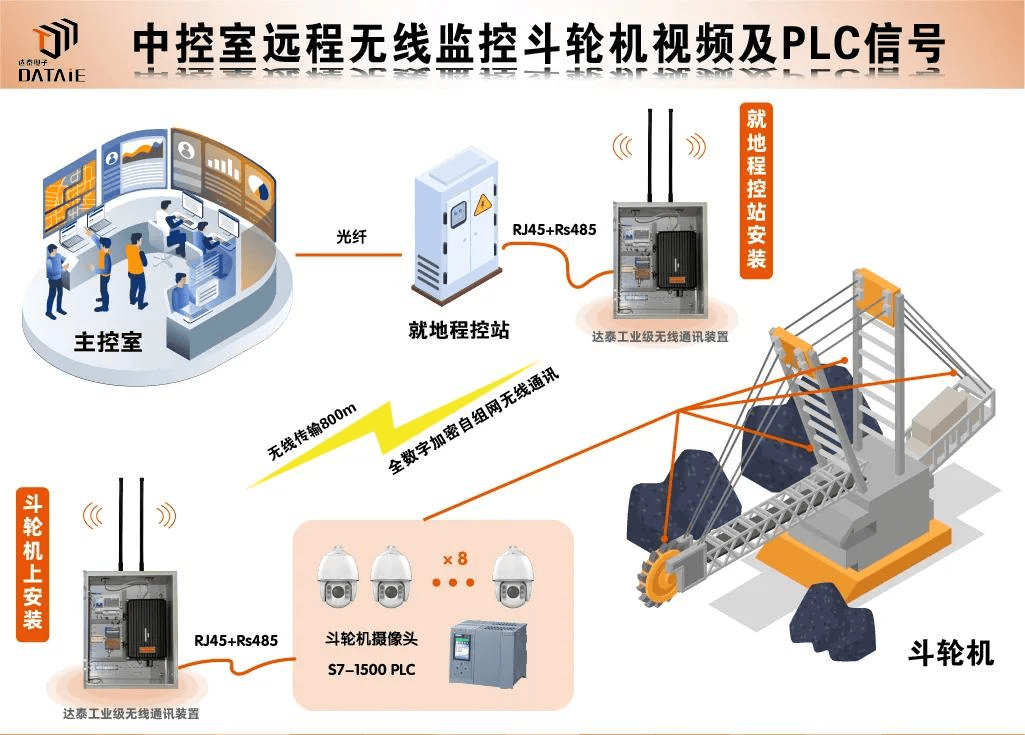

在用户现场中,斗轮机上共装有10个摄像头,程控部分是以西门子S7-1500 PLC作为核心控制单元。目前中控室与斗轮机的就地程控站是通过光纤传输的,无线需要解决斗轮机控制室与就地程控站之间的图像及控制信号无线传输问题,距离300米左右。通过达泰PLC无线通讯专家团队商讨后,决定采用DTD428MCVY工业级自组网无线通讯装置来完成,分别安装在斗轮机控制室和就地程控站。
为确保斗轮机在复杂工况下的连续可靠运行,该无线通信系统采用多维优化设计方案:在物理层部署全向天线阵列,通过垂直/水平辐射单元实现360°无盲区信号覆盖,配合IP65防护等级外壳,抵御粉尘侵蚀与机械振动影响,实测动态覆盖半径突破800米。针对工业控制指令与多路高清视频的并发传输需求,通信协议栈嵌入智能QoS引擎,构建三级优先级保障机制,优先保障控制信号的稳定可靠传输
