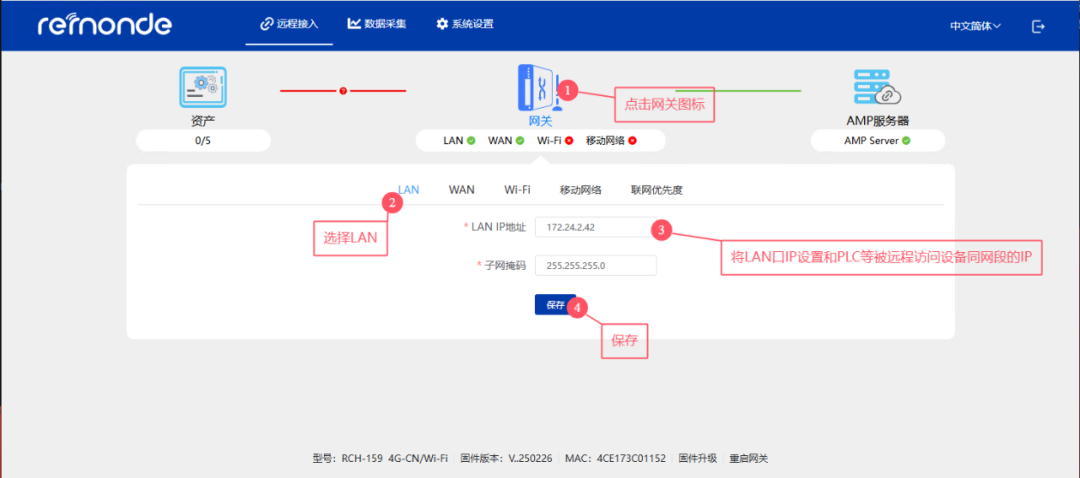

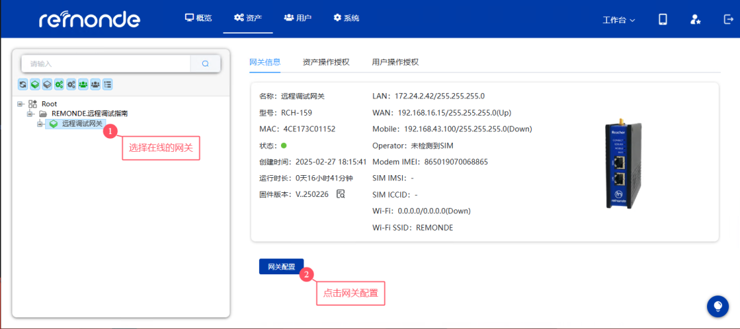

将现场西门子S7-1200PLC连接的Reacher网关设置联网连接AMP服务器,网页登录远眸AMP·远程接入管理平台,在左侧选择相应的在线网关进行配置。
进入网关配置页面,设置网关LAN口IP与PLC同网段,使网关与PLC建立通信。

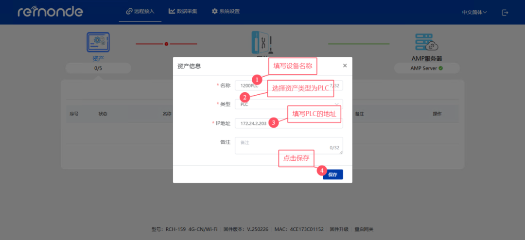

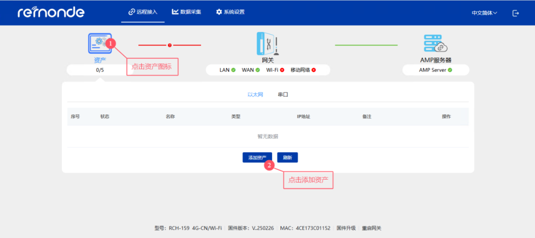

然后进行添加设备的操作。
您需要在弹出的窗口页面填写相应设备信息,并保存。

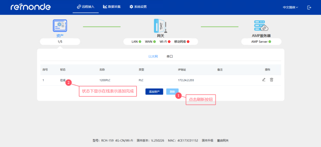

刷新页面,如果状态显示在线,即表示设备添加成功。

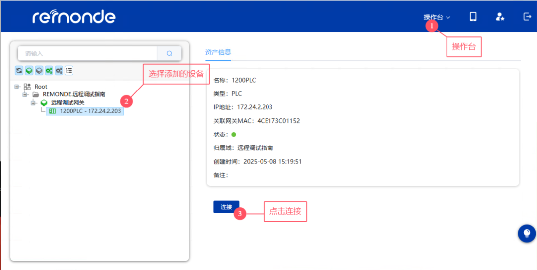

返回AMP平台,进入操作台界面,在目录树选中刚添加的PLC,一键发起远程访问。
下方显示连接信息,即表示远程访问链路成功建立。

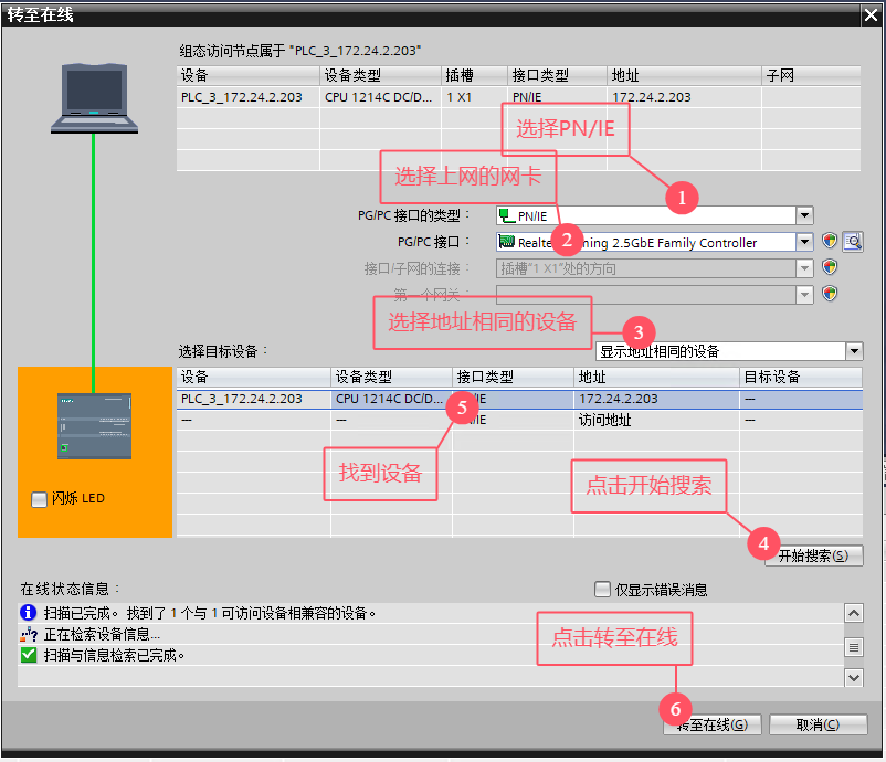

打开西门子PLC的编程软件,选择相应设备进行“转至在线”操作,依照下图完成相应步骤后,点击转至在线。

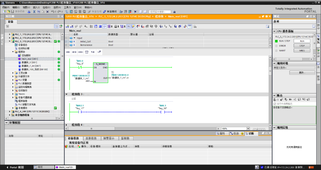

接下来就可以对PLC进行远程监控、上下载程序等操作了。
