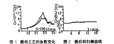

国内研究表明,采用共振峰处的频率作为时效频率,时效过程中,共振峰向低频移动,振动效果并不明显。所以一般采用亚共振峰值的1/3作为激振频率,实践证明效果较好。在处理活动烟罩过程中,首先进行第一次扫频,扫频过程中,检查并确定支撑点位置及偏心档;然后根据扫频情况,从低阶到高阶,选一个低阶共振频率作为主振频率,另选1-2个作为辅振频率;由扫频曲线看(图1),只有一个共振峰Nmax=5451.0rpm。

选取激振频率N=5464.2rpm,进行振动时效,振动过程中,密切观察并记录加速度G随时间的变化以及工件的响振情况。
振后扫频
振动结束后,对部分工件进行再次扫频,记录加速度及转速;从振后扫频曲线看(图2),共振峰Nmax=5464.2rpm。

可采用盲孔法或x射线进行残余应力检测分析。但在实际生产中,一般选择 GB/T25712-2010标准4.1.2条,用幅频特性曲线对振动效果进行判断,即在振动时效处理过程中,对工件进行VSR处理前后的扫频对比及VSR工艺过程G-t曲线变化,来判断工件的残余应力是否得到降低和均匀化,从而改善工件的尺寸稳定性,判断标准如下;
a,振幅(G-t)曲线先上升后变平。
b,振幅时间(G-t)曲线先上升后下降再变平。
c,振幅频率(G-n)曲线振后峰值升高。
d,振幅频率(G-n)曲线振后峰值左移。
e,振幅频率(G-n)曲线振后峰值变窄。
VSR处理前后的扫频对比见图1,G-n曲线振后峰值左移,由VSR工艺过程G-t曲线变化见图2,G-t曲线先上升后变平,均符合 GB/T25712-2010即工件的残余应力得以降低和均匀化,从而提高工作尺寸稳定性。
